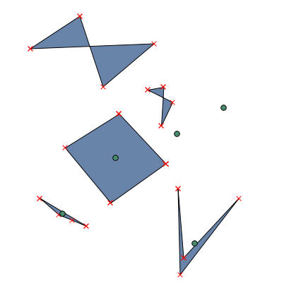

С этим то понятно...
У топикстартера в объекте 4 точки. Хотя и тут бывают объекты у которых центр не попадает на сам объект. Но в "пресловутой " Панораме такие объекты выдадут топологическую ошибку.
Со знаком УАЗа тоже не выходит
Найти центр полигона по его координатам

- Zentr.jpg (14.1 КБ) 4445 просмотров

Re: Найти центр полигона по его координатам
И правильно делает в некоторых случаях. если не ошибаюсь, то граница объекта не должна пересекать саму себя.У топикстартера в объекте 4 точки. Хотя и тут бывают объекты у которых центр не попадает на сам объект. Но в "пресловутой " Панораме такие объекты выдадут топологическую ошибку.
метод работает для односвязных выпуклых фигур (у которых любая линейная комбинация вершин лежит внутри); самопересечения - это нарушения топологии, их быть не должно. Для невыпуклых фигур метод может дать точку вне фигуры, ее придется "втягивать" внутрь (как это делает Мапинфо).Petruxin писал(а):С этим то понятно...
На практике фигуры почти всегда выпуклые и односвязные ...
gamm Если
, то возможно порекомендовать топикстартеру способ с QGIS и центроидами?На практике фигуры почти всегда выпуклые и односвязные
