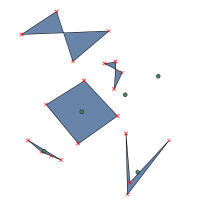

У топикстартера в объекте 4 точки. Хотя и тут бывают объекты у которых центр не попадает на сам объект. Но в "пресловутой " Панораме такие объекты выдадут топологическую ошибку.
И правильно делает в некоторых случаях. если не ошибаюсь, то граница объекта не должна пересекать саму себя.

Petruxin писал(а):С этим то понятно...
Со знаком УАЗа тоже не выходит
метод работает для односвязных выпуклых фигур (у которых любая линейная комбинация вершин лежит внутри); самопересечения - это нарушения топологии, их быть не должно. Для невыпуклых фигур метод может дать точку вне фигуры, ее придется "втягивать" внутрь (как это делает Мапинфо).
На практике фигуры почти всегда выпуклые и односвязные ...
