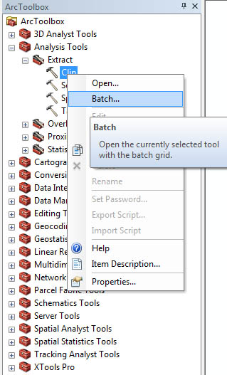

Подскажите, пожалуйста, как вырезать (clip), используя полигон, два и более шейпа одновременно?

Как-то так

Slinger писал(а):Как-то так
Здесь на входе лишь один шейп указывается, поэтому если нужно 3 шейпа вырезать, придется повторять операцию 3 раза. а можно ли за раз все?

вам же показали как пакетную обработку запускать? нужно сделать так, чтобы в окне с таблицей параметров стало 3 строки. самый простой способ - выделить 3 шейпа и переместить их в окно пакетного запуска

Ой, спасибо дошло
