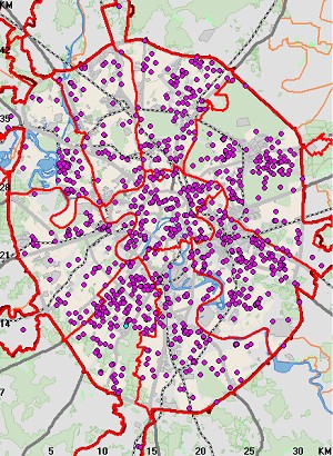

Примеры изображений
- Только точек будет тысяч 50. и расположены они будут на большей территории.
- НаборТочек.jpg (84.54 КБ) 7858 просмотров

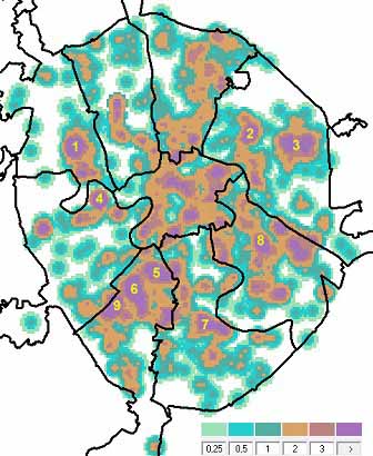

- Выглядеть должно как-то так
- ИнтерполированноеИзображение.jpg (52.49 КБ) 7858 просмотров
- novia
- Сообщения: 2261
- Репутация: 489
- Откуда: Тель-Авив
Re: Кластеризация. Интерполированное изображение плотности.
так и получится.
если хотите видеть одновременно и для калининграда и для камчатки - стройте эти регионы поотдельности
