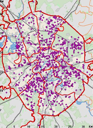

Примеры изображений
- Только точек будет тысяч 50. и расположены они будут на большей территории.

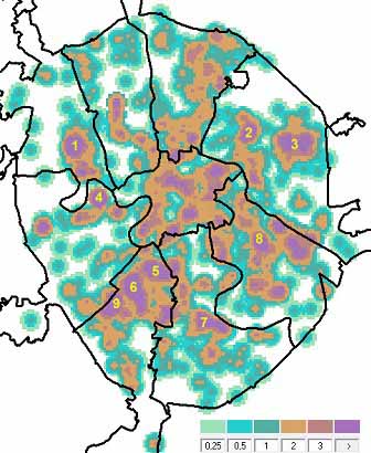

- Выглядеть должно как-то так

Re: Кластеризация. Интерполированное изображение плотности.
так и получится.
если хотите видеть одновременно и для калининграда и для камчатки - стройте эти регионы поотдельности
