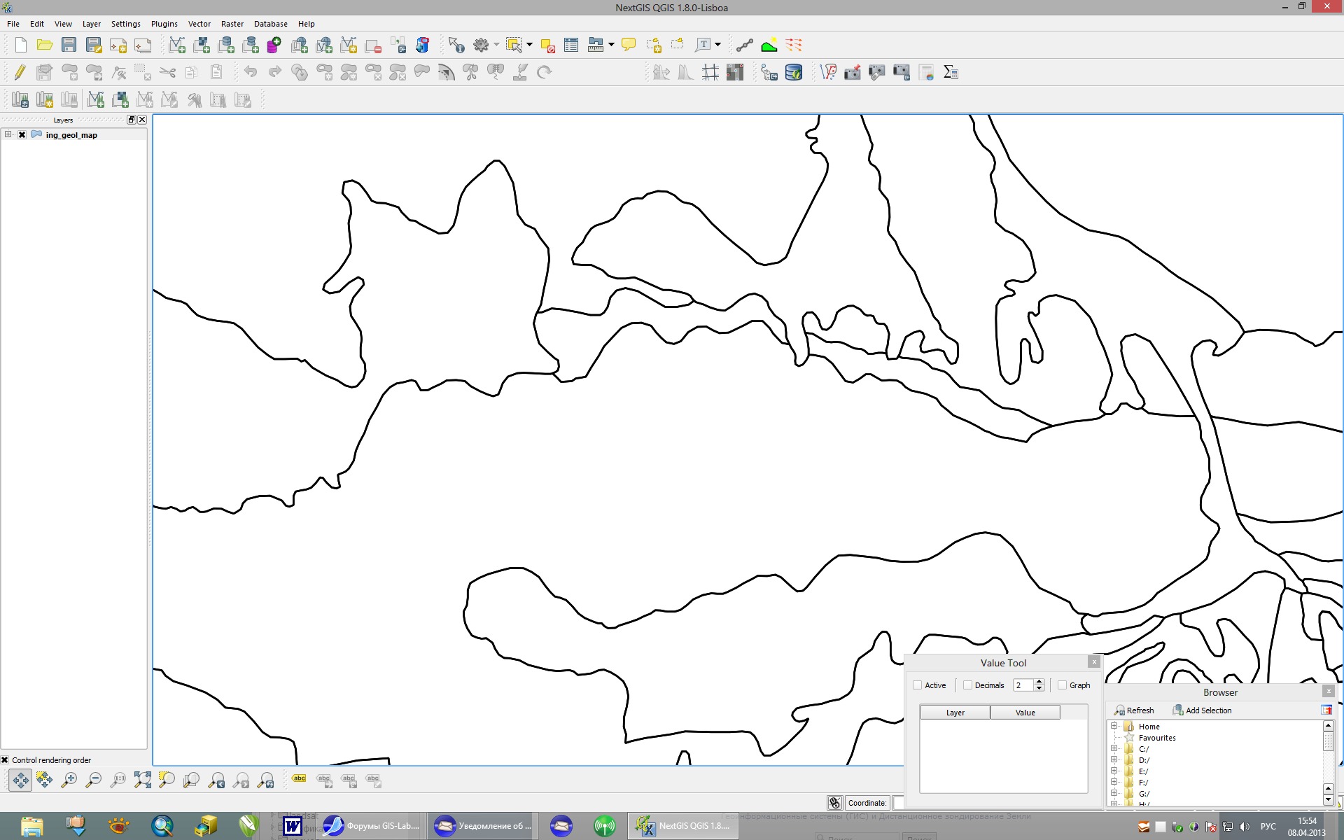

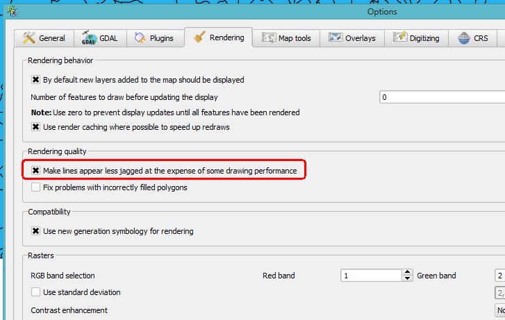

Как в ArcGIS 10.1 включить сглаживание в окне карты. На пример в QGIS для этого надо включить опцию как на рис (см вложение.) А есть ли такое в ARCGIS 10.1?

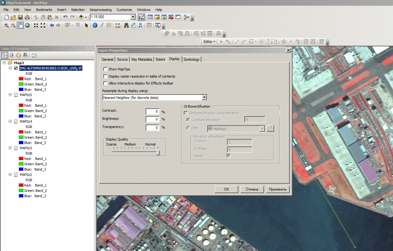

Возможно имеется ввиду изменить рендерер, который обрабатывает карту.
Из ArcMap-a это можно сделать следующим образом:
1) выбрать слой в панеле со слоями(слева)
2) выбрать LayerProperties
3) выбрать вкладку Display и Symbology. Поменять настройки и карта у Вас поменяет вид.
Еще можно строить пирамиды и обзорные изображения, если карта формируется программно.
- ИзменитьТипОтображения.GIF (341.28 КБ) 4884 просмотра

Да, именно о векторных объектах. Стало интересно можно ли изменить режим отрисовки объектов как QGIS. Там немного падает производительность но получается довольно гладкая картинка.
- без сглаживания
- Clipboard-2.jpg (294.84 КБ) 4850 просмотров
- сглаживание включено
- Clipboard-1.jpg (282.23 КБ) 4850 просмотров
