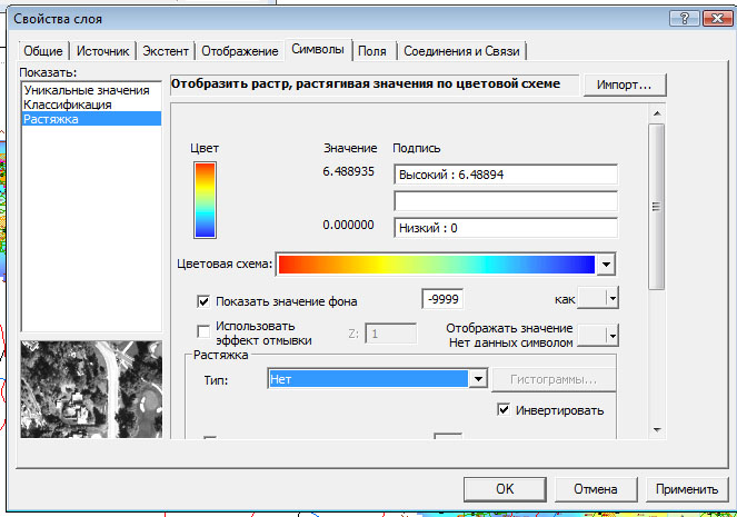

Afon
Сообщения: 55
Зарегистрирован: 18 дек 2008, 06:47
Репутация: 2
Re: легенда - цветовая шкала растра
Сообщение Afon »
Спасибо за отзыв.
Да, заходил по ссылке, с английским у меня не очень, но думаю суть понял. У меня ГИС русский.
В закладке символы есть три пункта
Попробовал классификацию и растяжку, не помогло.
через растяжку в легенде только мин и макс отображается
классификация делит на определенные интервалы, что тоже не очень удовлетворяет
уникальные значения опробовать не удалось ввиду их численности (окно ошибки: в растре больше 65536)
пока не получается.

Afon писал(а):с английским у меня не очень, но думаю суть понял. У меня ГИС русский.
всегда есть гугль переводчик
вам нужна растяжка. в окне не было кнопки для добавления промежуточных подписей к цветам?
Afon
Сообщения: 55
Репутация: 2
Сообщение Afon »
спасибо
нет к сожалению
а в 10-ке, получается, он есть?
