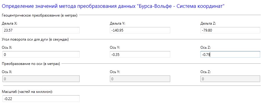

3)Во время выбора датума какой из них начальный а кокой конечный, это зависит от ваших параметров (вы должны этого точно знать). Например, если ваши параметры рассчитано для преобразования из Pulkovo-42 в WGS-84, то для начальный вы должны выбрать Pulkovo-42, а для конечный WGS-84. Обратный тоже можно выбрать, но только изменив все знаки параметров на обратный, тоже не проблема. А для того, что бы "работать в обе стороны", об этом на первом пункте рассказал.
4-5)В АвтоКАД Мап метод преобразования на английском называется "Coordinate Frame" и это значит, что параметры поворотов считывается против часовой стрелки положительно. Этого надо учитывать.

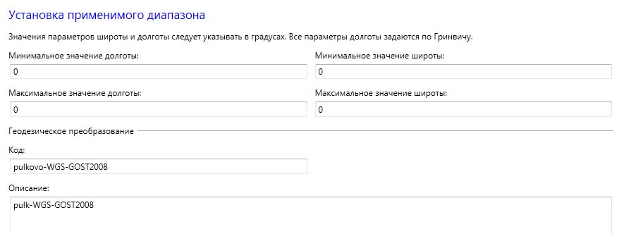

6)А минимальное и максимальное значение долгаты и широты можете оставит как есть - на весь Мир. Или же можете ограничится в пределах вашего района. Этого можете видеть во время использование WMS.
7) А тут в панель "Проекции" на WKT не надо дать внимание. Свои параметры можете посмотреть в панель "Преобразование геодезических датумов" из Библиатеки. А Проблемы с проекцией не понимаю какая проблема может быть, может вы не правильно набрали какие та параметры.

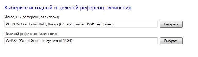

Спасибо за развёрнутый ответ, часть вопросов для меня прояснилась, но боюсь корневые вопросы для меня непонятны. С Вашего позволения напихаю в пост кучу картинок, дабы уж максимально было понятно.
1) Нужно ли мне объявлять отдельно "путь геодезического преобразования"? Или всё-таки создания нового "пути преобразования" будет достаточно?
2) Моя текущая задача (исключительно тестовая) перегнать территорию Москвы из WGS84 в MSK50 зону 2 на основе параметров ГОСТа 2008. Объявляю новое преобразование, заношу эллипсоиды так
3) Выбрал метод преобразования "Бурса-Вольфе координаты".
4) Занёс данные
5) Внёс код и описания (зачем они всё-таки нужны?)
Правильно так сделано? Или нужно было выбрать в качестве исходного WGS84, а целевым назначит pulkovo, а параметры сделать те же ?

5) Код и описание нужно, что бы по этому имени сохранят. А какой из них исходный или целевой, будете определят вы сами. Потому, что как я в предыдущем сообщений сказал, вы сами должны знать для какой направлений эти параметры или же должны узнать у источника - у кого взяли эти данные. На счет направлений я несмогу вам помочь, потому, что я не Россияне и не знаю ваши координатные системы и ваши ГОСТы.
В общем, с точки зрения АвтоКАД Мап все правильно делаете. Просто есть один нюанс. Советаю, сначала создать новый датум на основе того же Пулково под другим именем (кодом), а потом параметры преобразования. Потому, что эти параметры вы будете использовать только в пределах Москвы, а для других регионов другие параметры.
Если не получится, обращайтесь еще рас. И еще, если сможете уточнит направления преобразования параметров и параметры проекции МСК-50, то я могу у себя создат их и отправит вам видеоролик, что бы вам было легче в изучении.
