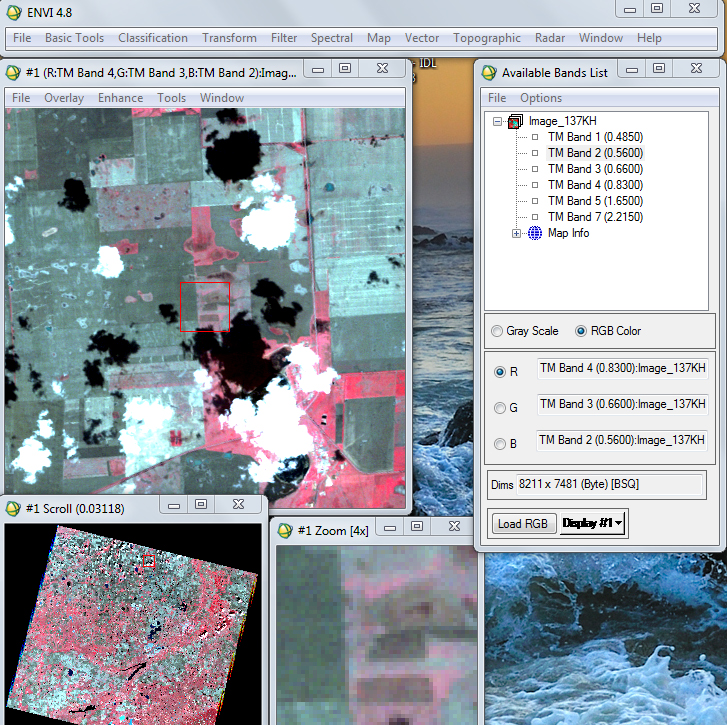

Спасибо за информацию. Но я узнала, что можно сделать прогноз урожайности по журналу "Геоматика" (http://geomatica.ru/pdf/2009_04/2009_04_008.pdf) и поэтому хотела спросить у вас, так как я еще новичок))) Сначала я объединала все каналы космоснимка:
Без имени-1.jpg (647.18 КБ) 11009 просмотров

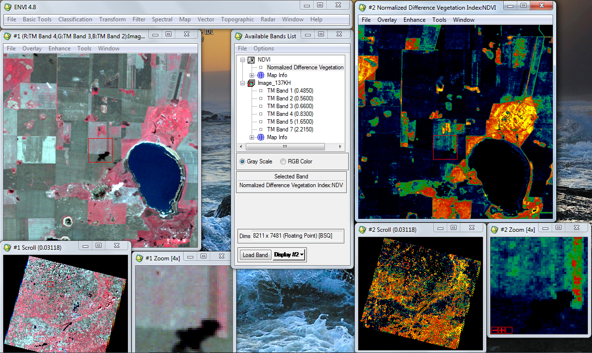

После этого для этого снимка применила функцию NDVI:
Без имени-2.jpg (1.14 МБ) 11009 просмотров

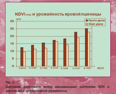

Пожалуйста, дайте совет, как можно узнать прогноз урожайности по снимку чтобы сравнить их с фактическими данными? Например, как показано в этой статье (http://geomatica.ru/pdf/2009_04/2009_04_008.pdf):
Без имени-3.jpg (108.12 КБ) 11009 просмотров
