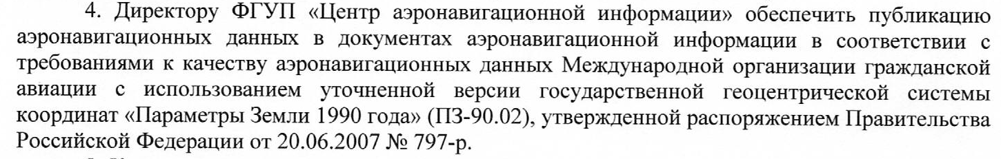

Еще в тему про СК и про ЦАИ ГА из Приказ Росавиации от 15.07.2010 N 269 "Об опубликовании аэронавигационных данных аэродромов гражданской авиации, аэродромов совместного базирования и воздушных трасс Российской Федерации":
Приказ Росавиации от 15.07.2010 N 269 Об опубликовании аэронавигационных данных.png
Приказ Росавиации от 15.07.2010 N 269 Об опубликовании аэронавигационных данных.png (272.31 КБ) 17207 просмотров
Т.е. работа вовсю ведется с 2007, 2009, 2010.
После катастрофы в Петрозаводске в 2011 г. она была усилена.
Приказ интересен еще тем, что в нем никакие сроки не определены вообще.
