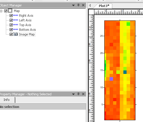

Понял: возможно, Сёрферу не нравится в заголовке файла запятая как разделитель. Заменил в заголовке запятые на точки --- кажись, работает.
Пробовал на Surfer 10 (Demo Version): Ну или надо менять символ разделителя в системе с запятой на точку.
