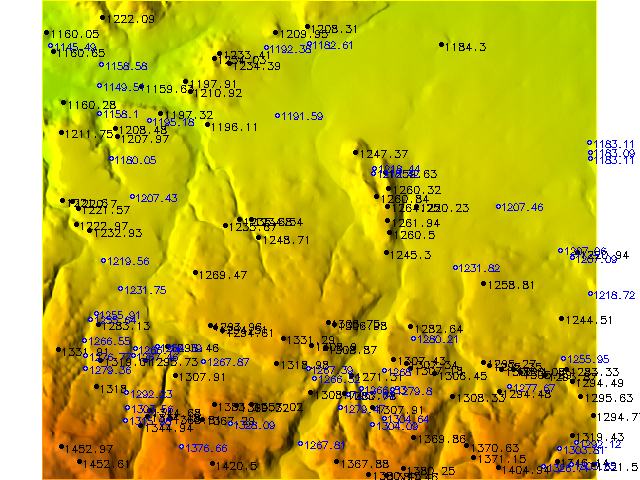

Насчёт локальных минимумов ЦМР: если заменить в выложенном выше скрипте все "max" на "min", то можно вытащить некое подобие минимумов
Пример: На картинках видны недостатки этого способа: на расчленённых участках точек много, на ровных — мало. Сделать сеть точек более равномерной можно, видимо, использованием минимального размера матрицы (3) и последующей фильтрацией точек.
