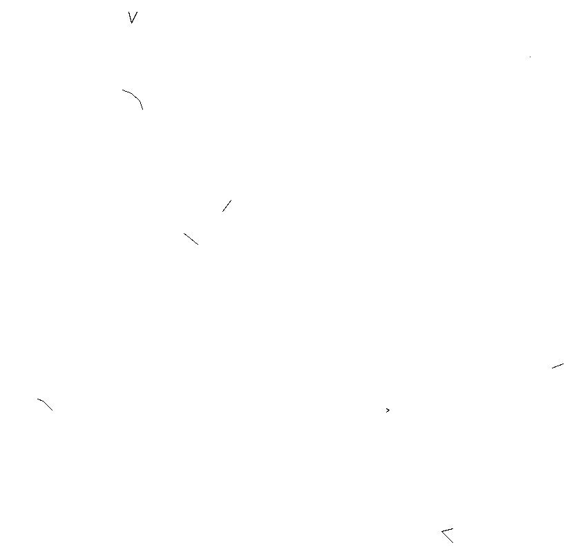

Сделал и растр для векторного слоя, загруженного с помощью v.in.ascii. Растр получился, но почему-то с большими фрагментами пустых ячеек.
Но и в первом получившемся растре много пустых ячеек. Наверное поэтому горизонтали по нему построились неправильно - немногими мелкими кусочками?
Нужно как-то заполнить пустые ячейки? Чем это делается?
Re: не создается растр
Сообщение Александр Мурый » 13 мар 2013, 22:59
АлексЮстасу писал(а):Шаг растра нормально спрашивать при создании растра (как это делает та же SAGA, да и все прочие. И габариты тогда же определяют.)...
Как известно, со своим уставом в чужой монастырь не ходят :)
АлексЮстасу писал(а): Но и в первом получившемся растре много пустых ячеек. Наверное поэтому горизонтали по нему построились неправильно - немногими мелкими кусочками?
И в первом, и во втором случаях растр получается "точечный", естественно. Горизонтали по таким растрам строить бесполезно.
