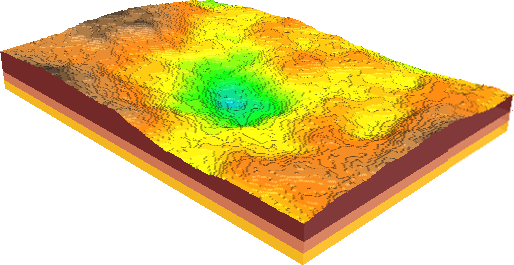

Вот кстати вариант 3D В ArcGIS. Конечно не полноценная блокдиаграмма, но вполне удовлетворительно.

такой же вариант делается без проблем в Surfer, там и примеры есть. И это не 3D, а 2.5D.McFly писал(а):Вот кстати вариант 3D В ArcGIS.

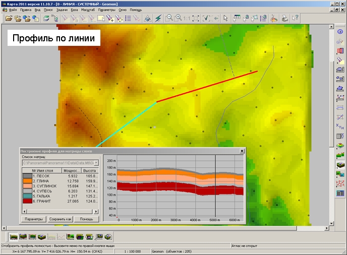

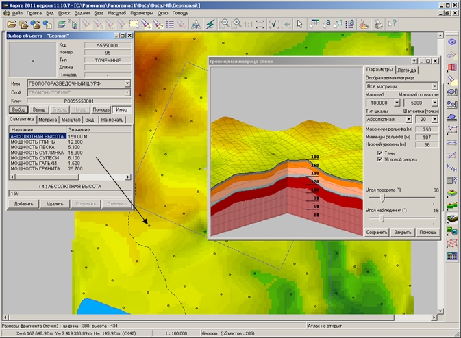

Для построения многослойной 3D модели нужна, как минимум, матрица высот и информация о толщине слоев (скважины)
В ГИС "Карта 2011" (Панорама: http://www.gisinfo.ru ), например, по таким данным можно построить матрицу слоев и потом уже по ней отображать 3D картинки, строить профили и графики мощностей в точке.
Чем больще будет скважин, тем точнее будет модель.McFly писал(а):если у вас есть данные (я так понимаю по скважинам)

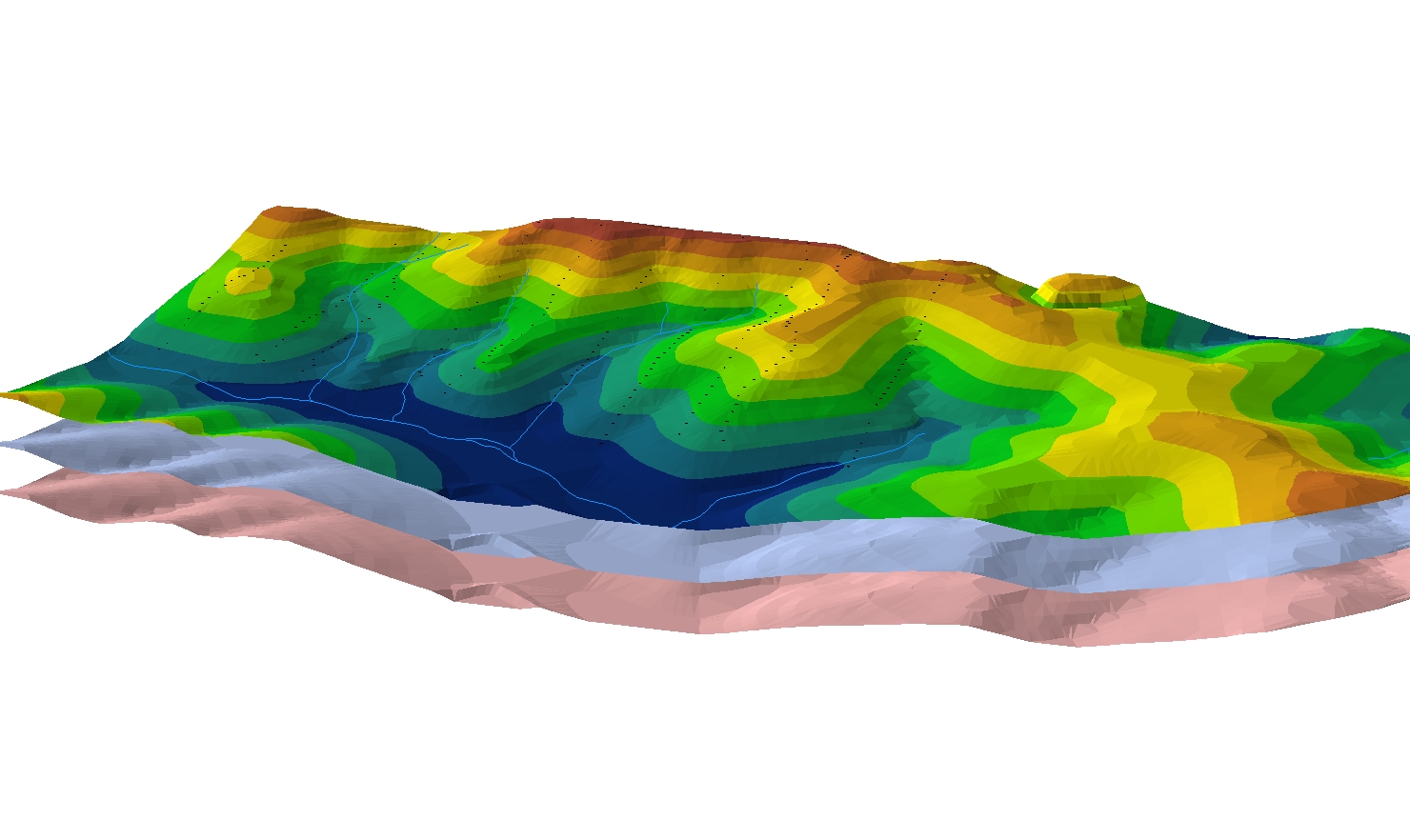

Чисто для примера: вот такую блок-диаграмму можно сочинить в ГИС GRASS (визуализатор NVIZ + несколько движений в растровом редакторе). На модель рельефа можно накладывать другие растры, векторные данные (правда, с символикой плоховато).
За подробностями обращайтесь на форум GRASS (желательно с конкретными вопросами и с описанием конкретных данных).
P.S. здесь поверхность случайная (фрактальная), поэтому вся такая ребристая
