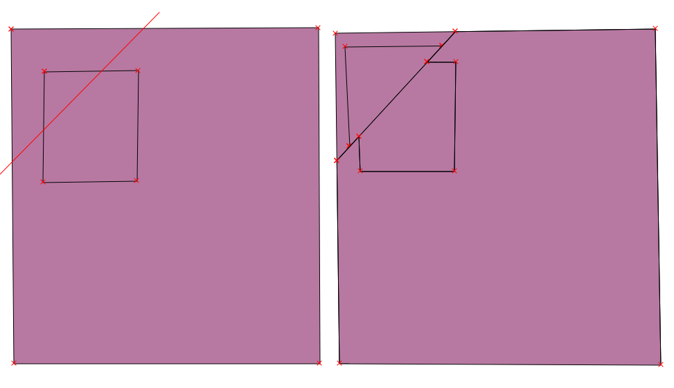

1. Создаем новый полигональный слой. Для верности в ГСК WGS-84, хотя ошибка воспроизводится и в других проекциях).
2. Рисуем полигон
3. Рисуем дырку в полигоне
4. Включаем топологическое редактирование (Параметры/Параметры прилипания, ставим галочку на слое, ставим галочку "включить топологическое редактирование", ставим галочку "предотвращать пересечения")
5. Заполняем дырку полигоном.
6. Берем инструмент "разрезать объект" и режем полигон через "заполненную дырку".
7. В результате линия резки проходит совсем не там или исходный полигон повреждается.
Screenshot - 3_5_2013 , 7_56_43 AM.png (39.4 КБ) 5936 просмотров

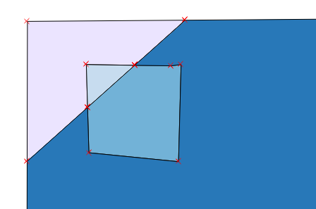

Сообщение Александр Мурый » 05 мар 2013, 13:09
Не подтверждаю ошибку. У меня в QGIS версии 1.9.0+git20130226+7267c6e на линуксе полигон с заполненной дыркой режется нормально:
bolotoved
Сообщения: 920
Репутация: 236
Откуда: Ханты-Мансийск
Re: Ошибка топологического редактирования при резке
Сообщение bolotoved » 05 мар 2013, 13:16
У меня вчерашняя сборка qgis-dev-1.9.0-211
Win XP SP3
Воспроизводится не всегда и от чего зависит - не могу понять.
