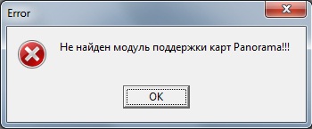

Здравствуйте!
В MapInfo 9 установил Oracle Client, после чего когда иду файл - открыть выскакивает сообщение см. рис.
Может кто подскажет что ему не хватает?
- Ошибка MapInfo.jpg (8.62 КБ) 7623 просмотра

Re: Ошибка после установки Oracle Client
судя по названию dll-ки - не хватает Панорамы.
Интернет говорит о существовании GISACCES.DLL что является библиотекой из Панорамы, а здесь GSSACCES.DLL - интернет молчит.
у вас какой-то неправильный интернетagentbond007 писал(а):Интернет говорит о существовании GISACCES.DLL что является библиотекой из Панорамы, а здесь GSSACCES.DLL - интернет молчит.
поищите прямо в панорамовском мануале, оно там есть тыц, еще тыц
вы уверены, что ставили клиента Оракла, а не Панорамы?
Спасибо за букварь в нём говориться что gssacces.dll является библиотекой внешних Си-функций. Видимо Оракловский клиент вынес её.
Так же сказано "для статического вызова функций из библиотеки gisacces.dll (gssacces.dll), применяется вспомогательная библиотека gisacces.lib (gssacces.lib) для Visual C++."
А где её достать, может есть у кого?
Достал gisacces.dll из gistoolkit(Панорама) переименовал её в gssacces.dll теперь ругается по другому смю рис.
Удалил свой gssacces.dll и miPanorama.rhl, ошибка исчезла. Я так понял удалил поддержку формата Панорамы, да и фиг с ним.
Oracle Client - а сам то клиент от Oracle есть на машине?
Так я же писал что после установки Oracle Client, клиент установился и исправно работает, а мапик ругался пока ему кусачками не выдрал панорамный файл.Boris писал(а):Oracle Client - а сам то клиент от Oracle есть на машине?
