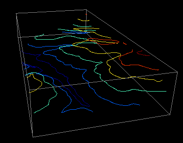

С этим лучше — есть просмотрщик 3D-шейпов (Garden - 3D Shapes Viewer) с богатыми настройками. ЦМР можно отображать отдельно в 3D-окнах. TIN визуализируются тоже отдельно. Вот пример с 3D-изолиниями:

Вывод: SAGA отображает в 3D только 3D-шейпфайлы. Что, кстати, отражается в названии "3D Shapes Viewer".
