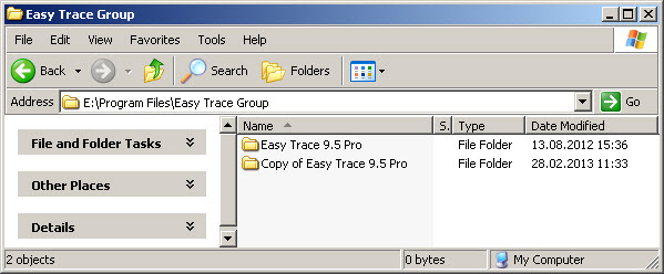

2. Перейдите в каталог, в который у вас была установлена последняя версия ET,
и сделайте копию каталога с файлами программы. Например, вот так:
Copy of Easy Trace.jpg (43.75 КБ) 4696 просмотров

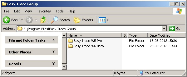

3. Переместите скачанный архив в копию каталога с файлами пакета и разархивируйте его с заменой существующих файлов.
4. Переименуйте каталог-копию. Например так:
Easy Trace 9.6 Beta.jpg (43.42 КБ) 4696 просмотров

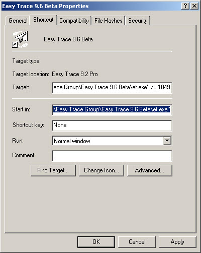

5. Сделайте копию ярлыка запуска ET, лежащую на вашем рабочем столе.
Переименуйте его. Откройте свойства ярлыка и измените путь к файлу ET.EXE и рабочий каталог программы.
6. Вот и всё. На вашей машине установлены две версии векторизатора Easy Trace,
только не забывайте для запуска Beta-версии щёлкать на её ярлыке, а не просто
на имени файла вашего проекта с расширением JET.
