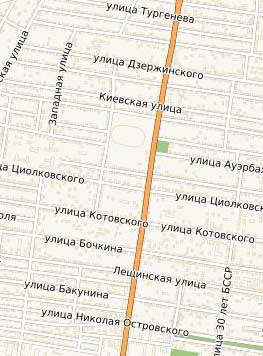

И еще вопрос: может быть существует возможность указать приоритет подписей в SLD?
Т.е, например, в первую очередь подписывать дороги/улицы более высокого ранга?
Пример - магистральная оранжевая улица не подписывается из-за большого количества подписей других улиц.
2. grozhentsov - спасибо за совет.
- 1.jpg (42.91 КБ) 5950 просмотров
grozhentsov
- Сообщения: 163
- Зарегистрирован: 24 янв 2012, 22:02
- Репутация: 24
Re: SLD - символ и подпись
Вы абсолютно правы, именно так это и делается. Приоритет подписей по умолчанию 1000. Поэтому сделайте поле Priority и ранжируйте объекты по возрастанию начиная с 1000.
Вставьте потом в SLD эти несколько букаф =)
Я вообще каждому слою с подписями делал приоритет чтобы управлять ими.
<Priority>
<PropertyName>Priority</PropertyName>
</Priority>-
