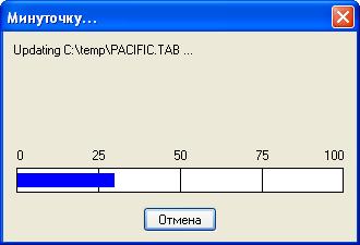

Но, к сожалению, и оригинальный и Ваш вариант у меня зависает на этапе обновления PACIFIC.TAB. Процессор загружен под 100 процентов.
Думаю это связано с Compatibility: pre-MI 7.5, у меня 11.

butylkin писал(а):Но, к сожалению, и оригинальный и Ваш вариант у меня зависает на этапе обновления PACIFIC.TAB. Процессор загружен под 100 процентов.
Именно в этом состоянии я оставил задачу на ночь. Утром было уже более 75%. Думаю, просто нужно проявить терпение, принимая во внимание большой объём данных (предположительно сотни тысяч узлов) и традиционную медлительность интерпретатора.

ErnieBoyd писал(а):Именно в этом состоянии я оставил задачу на ночь.
Я поступил точно так же, но мой стенд на виртуальной машине не справился и так и остался на 25%.

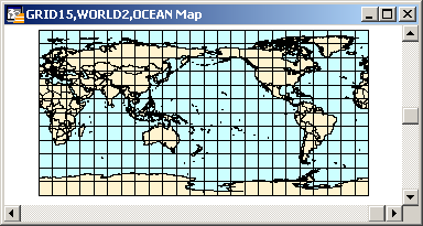

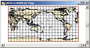

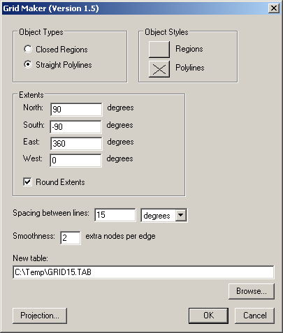

GRID15
Среди стандартных инструментов найдите (вот так: [Программы] → [Менеджер программ]) утилиту построения координатных сеток. Запустите её. В диалоге заполните поля, как на картинке. Слой GRID15 готов. Сохраните его.
OCEAN
Сделайте косметический слой изменяемым и скопируйте в него четыре крайние линии слоя GRID15. Объедините их. Превратите полученную полилинию в полигон. Сохраните косметический слой в новую таблицу OCEAN.
Диалог
Диалог
GRID15 готов...
GRID15 готов...
... и OCEAN тоже.
... и OCEAN тоже.
