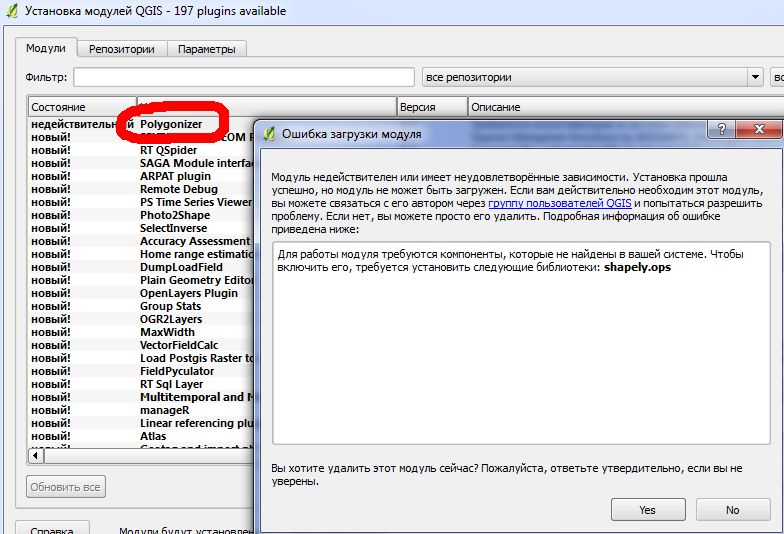

Здравствуйте!
При установке модуля Polygonizer возникла следующая ошибка: (во вложении).
Где взять библиотеку shapely.ops и как её установить на Win7 NextGIS last version?

Сообщение Максим Дубинин »
нужен python-shapely, если вы устанавливаете через версию OSGeo4W, в некстгисовскую сборку этот модуль пока не включен

Сообщение Александр Мурый »
К.О.: питоновский модуль Shapely можно скачать установить и самостоятельно.

Сообщение Донецков »
Помнится, что просто установить модуль не получилось, т.к. он при установке ищет Питон..., а установленный Питон в составе NextGIS он не видет. Вышел из положения с помощью "костылей", установил версию через OSGeo4W, а потом скопировал установленную программу в каталог NextGIS, без замены, а только недостающие файлы... И модуль установился...

Донецков писал(а):Помнится, что просто установить модуль не получилось, т.к. он при установке ищет Питон..., а установленный Питон в составе NextGIS он не видет.
Может, просто прописать его в системный PATH?
Донецков писал(а):установил версию через OSGeo4W, а потом скопировал установленную программу в каталог NextGIS, без замены, а только недостающие файлы
Это должно сработать.

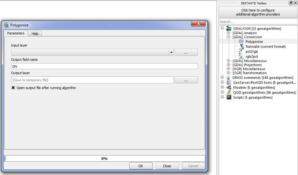

Спасибо всем за советы!
В SEXTANTE toolbox есть тоже polygonize:
это не он же?
