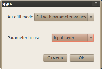

Нашёлся ещё один способ (он, по идее, и должен был прийти в голову первым) — использовать SEXTANTE. В QGIS версии 1.9-dev работает, проверено.
Итак: Analysis --> SEXTANTE toolbox --> QGIS Geoalgorithms --> Vector geometry tools --> Multipart to singleparts --> ПКМ --> Execute as batch process --> щёлкаем в графе "Input layer" на первую кнопку и выделяем все *.shp в каталоге --> в графе "Output layer" пишем что-то типа префикса для выходных файлов (например, "out"), далее делаем, как на скриншоте ниже.

Пишу с работы, глазами еще не посмотрел, но судя по скринам, получается что все равно часть процесса выполняется руками? А у меня еще и автоматизировать это надо, чтобы из командной строки вызывалось...
Re: Помощь в написании скрипта на PYQGIS
Сообщение Александр Мурый » 07 фев 2013, 20:38
Soitanen писал(а):у меня еще и автоматизировать это надо, чтобы из командной строки вызывалось...
У меня автоматизировать получилось только пока из питон-консоли QGIS. Но, как я понимаю, можно сделать автономный питон-скрипт с исп-ем SEXTANTE.
