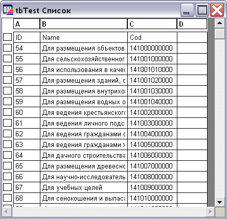

Register Table "C:\test.xls" Type XLS Range "Список!A1:D200" Into "C:\tbTest"
здесь Список - имя листа
На рисунке вид окна таблицы после загрузки в MI.

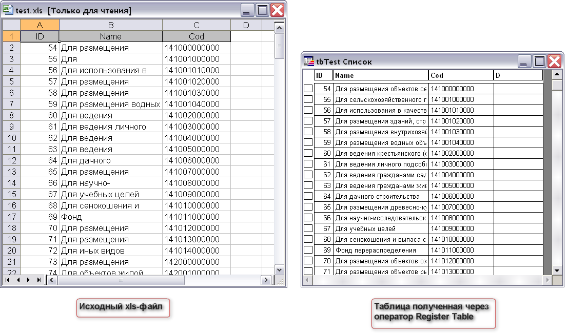

Использую оператор
Register Table "C:\test.xls" TYPE XLS Titles Range "Список!A2:D200" Into "C:\tbTest"
И получаю результат, показанный на рисунке. В чем проблема?
