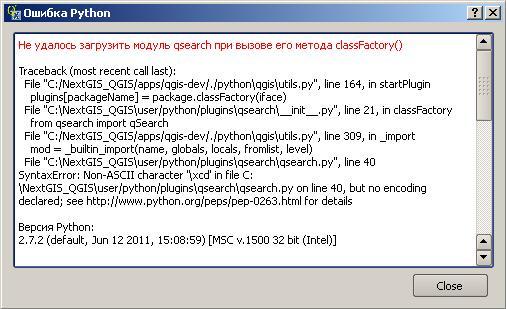

Для интереса попробывал, откорректировал qsearch.py, который был у меня установлен (файл прикладываю), но при запуске появляется сообщение об ошибке...

Донецков писал(а):Для интереса попробывал, откорректировал qsearch.py, который был у меня установлен (файл прикладываю), но при запуске появляется сообщение об ошибке...
Первая строка в файлах *.py должна быть
# -*- coding: utf-8 -*-
Дальше всё в UTF-8.
Андрей, в Вашем файле кириллица в кодировке cp1251
