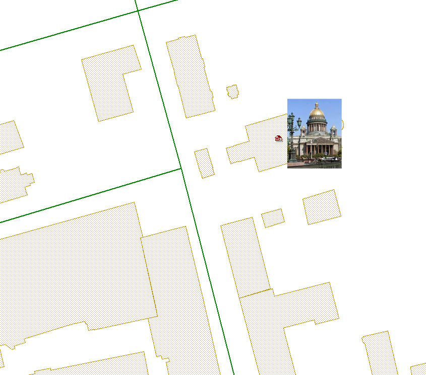

Здравствуйте. Делаю тематическую карту. Необходимо рядом со значком объекта разместить небольшую фотографию. Скриншот прилагаю. Спасибо.
- Безимени-1.jpg (208.51 КБ) 7493 просмотра

Например:
2. создаете текстовый файл географической регистрации photo1.jpw (подробнее http://gis-lab.info/qa/tfw.html)
3. в первой и четвёртой строках пишете 1 и -1 (A, B), во второй и третьей ноль, а в пятой и шестой строке (E, F) указываете географические координаты значка, к которому нужно "привязать" фото
4. открываете в Мапинфо файл фото как растр, указываете систему координат
5. если результат не устраивает - подбираете параметры A и B под Ваше фото и открываете заново именно как растр

Еще вопрос: открываю фото как растр в активной карте и дальше регистрирую изображение? А файл *.jpw, где нужно указать, что привязка по нему осуществляется? Спасибо.dab писал(а):Например:

У меня мапинфо 10.5 - при открытии растрового файла имя_файла.jpg ГИС проверяет наличие имя_файла.jpw.
Поэтому сразу должен появиться только диалог "Выбор проекции", то есть стандартную процедуру регистрации растра по трём и более точкам выполнять не нужно.

У меня версия MapInfo 10.0.1. Вот такое окно открывается. Т.е. получается мне только вручную регистрировать каждый JPG по точкам? Но у меня таких картинок около 100. Потом просто сохранить как рабочий набор? Спасибо.
- photo_02.jpg (82.95 КБ) 7417 просмотров

Это на самый "крайний" случай.Foxxxy писал(а):У меня версия MapInfo 10.0.1. Вот такое окно открывается. Т.е. получается мне только вручную регистрировать каждый JPG по точкам?
Да, как рабочий набор.Foxxxy писал(а):Но у меня таких картинок около 100. Потом просто сохранить как рабочий набор?
Два файла своих для примера можете прикрепить здесь к своему сообщению? То есть файл с расширением JPG и соответствующий файл с расширением JPW (JPGW)?

Может я неправильно заполнила файл привязки? Расширение .jpw пришлось изменить на .txt при добавлении вложения.
photo_011.txt- (91 байт) 642 скачивания
- photo_011.jpg (39.84 КБ) 7397 просмотров

Сорри, я ошибся в одной букве
- расширение текстового файла должно быть JGW, так в статье и написано
Смотрите приложенный архивфайлу test.jpg будет соответствовать файл привязки test.jgw
test.zip- (41.07 КБ) 319 скачиваний
