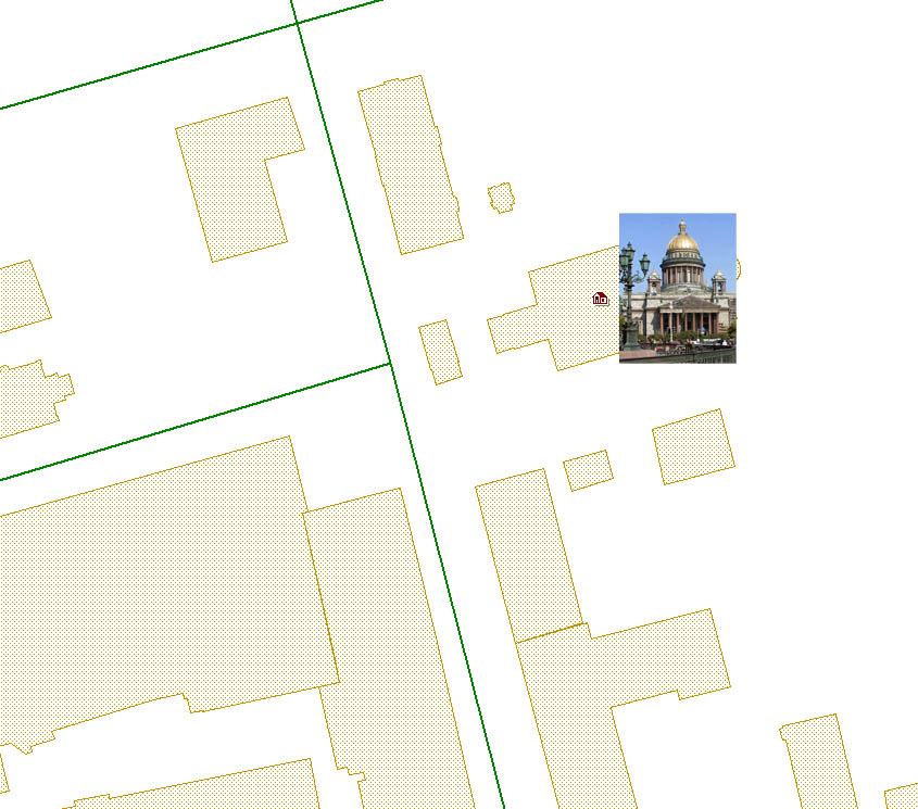

Здравствуйте. Делаю тематическую карту. Необходимо рядом со значком объекта разместить небольшую фотографию. Скриншот прилагаю. Спасибо.

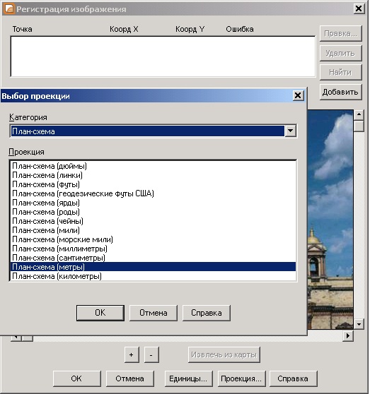

У меня версия MapInfo 10.0.1. Вот такое окно открывается. Т.е. получается мне только вручную регистрировать каждый JPG по точкам? Но у меня таких картинок около 100. Потом просто сохранить как рабочий набор? Спасибо.

Это на самый "крайний" случай.Foxxxy писал(а):У меня версия MapInfo 10.0.1. Вот такое окно открывается. Т.е. получается мне только вручную регистрировать каждый JPG по точкам?
Да, как рабочий набор.Foxxxy писал(а):Но у меня таких картинок около 100. Потом просто сохранить как рабочий набор?
Два файла своих для примера можете прикрепить здесь к своему сообщению? То есть файл с расширением JPG и соответствующий файл с расширением JPW (JPGW)?
