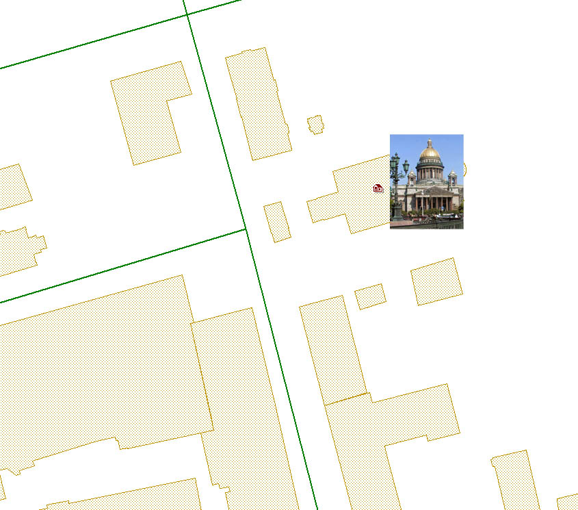

Здравствуйте. Делаю тематическую карту. Необходимо рядом со значком объекта разместить небольшую фотографию. Скриншот прилагаю. Спасибо.
- Безимени-1.jpg (208.51 КБ) 7119 просмотров

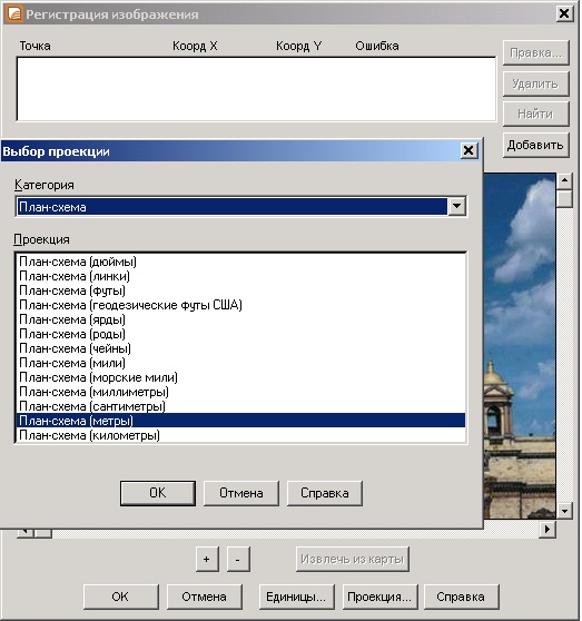

У меня версия MapInfo 10.0.1. Вот такое окно открывается. Т.е. получается мне только вручную регистрировать каждый JPG по точкам? Но у меня таких картинок около 100. Потом просто сохранить как рабочий набор? Спасибо.
- photo_02.jpg (82.95 КБ) 7043 просмотра

Это на самый "крайний" случай.Foxxxy писал(а):У меня версия MapInfo 10.0.1. Вот такое окно открывается. Т.е. получается мне только вручную регистрировать каждый JPG по точкам?
Да, как рабочий набор.Foxxxy писал(а):Но у меня таких картинок около 100. Потом просто сохранить как рабочий набор?

- расширение текстового файла должно быть JGW, так в статье и написано
Смотрите приложенный архивфайлу test.jpg будет соответствовать файл привязки test.jgw
test.zip- (41.07 КБ) 298 скачиваний

Спасибо большое. Ура.
