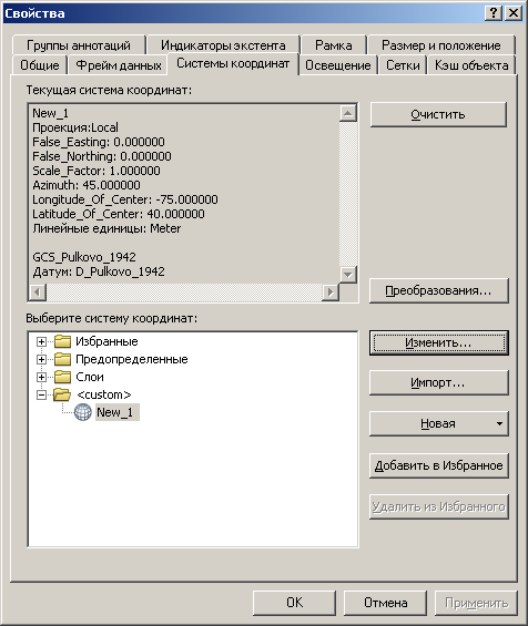

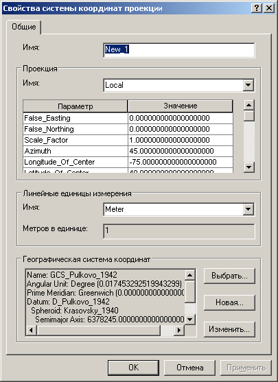

Есть ли возможность в QGIS установить "Локальную СК" по типу ArcGIS:
См. скриншоты экрана...
с получением прекции типа:
PROJCS["New_1",GEOGCS["GCS_Pulkovo_1942",DATUM["D_Pulkovo_1942",SPHEROID["Krasovsky_1940",6378245.0,298.3]],PRIMEM["Greenwich",0.0],UNIT["Degree",0.0174532925199433]],PROJECTION["Local"],PARAMETER["False_Easting",0.0],PARAMETER["False_Northing",0.0],PARAMETER["Scale_Factor",1.0],PARAMETER["Azimuth",45.0],PARAMETER["Longitude_Of_Center",-75.0],PARAMETER["Latitude_Of_Center",40.0],UNIT["Meter",1.0]]
Т.е. добавляется параметр "Azimuth" к обычному описанию TM. Что должно быть идентично, по идее, при учете "Scale_Factor" и остальных параметров - аффинному преобразованию...

Для справки: под именем "Local" в ArcGIS лежит вариант ортометрической проекции. Можно установить в QGIS локальную проекцию аналогично.
Если строго следовать аналогии, есть ортометрическая проекция ortho. Однако имеются нюансы. Во-первых, она применяется на сфере. Во-вторых, в параметрах отсутствуют масштаб Scale factor и разворот Azimuth.
В принципе, годится любая косая проекция с центральной точкой: стереографическая, азимутальная равновеликая, азимутальная равнопромежуточная. Однако на практике вcё сложно. В PROJ.4 есть косая стереографическая проекция sterea, которая включает масштаб, но, кажется, не реагирует на разворот.
Рекомендую использовать косую поперечную Меркатора (в версии Хотина):
+proj=omerc +lat_0=Latitude of projection center
            +lonc=Longitude of projection center
            +alpha=Azimuth of initial line
            +k_0=Scale factor on initial line
            +x_0=False Easting
            +y_0=False Northing
Дополнительный плюс: она методически ближе к СК городов и весей СНГ, чем проекции с центральной точкой. В основе локальных СК у нас всегда лежала СК-42 или СК-63. Благодаря тому, что разворот обычно составляет несколько градусов, расхождение координат проекций косой поперечной и Гаусса-Крюгера (после разворота) не должно быть значительным при удалении порядка десятков километров.
