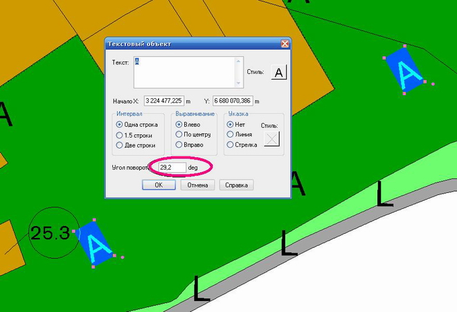

Как задать угол поворота группе текстовых объектов?
Кто знает?

Желательно не в мапбэйсике - я им не владею. Но если Вас не затруднит - напишите команду, которую нужно ввести, чтобы уже выделенным текстовым объектам был заменён текущий угол поворота на 0.
