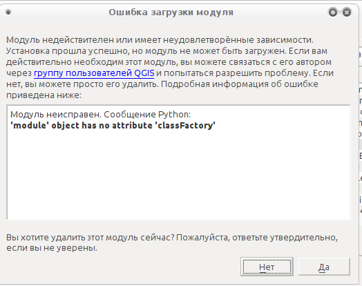

Программа cswclient, после обновленияс версии 0.0.11 на 0.0.12 перестала работать на NextGIS от 11.08.2012, предыдущая версия запускалась, удалил и попытался поставить повторно, все равно ошибка (см. скриншот экрана)...
0.0.11 устанавливается без проблем...

удалите модуль с диска, C:\Users\USERNAME\.qgis\python\plugins\cswclient и установите заново

Так и делал, удалял вручную этот каталог с места, в котором установлены модули и пытался ставить повторно, но все равно не идет, скрин именно после этого момента был...

На NextGIS от 22.10.1012 CSWсlient 0.0.13 также не устанаввливается..., хотя 0.1.11 так и работает...
Пробывал как обновлять так и удалял и устанавливал заново...

Только что установил CSW Client на NextGIS QGIS 1.8 22.11.2012
Все без каких-либо проблем.
Наверное стоит удалить все вчистую и переустановить.
PS: Обязательно сообщайте версию QGIS (1.8, 1.9), даты недостаточно
PS2: Вы специально нас мучаете скачиванием приложений, распаковкой и т.д. вместо того, чтобы просто приложить то что у вас в архиве?

по Windows Vista установлена NextGIS, с офф. сайта дата 22.10.2012, как понимаю последняя, недавно проверял и новее не увидел..., ранее установленный модуль полностью удалял и при установке нового появляется ошибка, которую выкладывал...
на этой же машине под Runtu 12.04 установлена QGIS Master 1.9.0 альфа - под него встала...

Точно, от 22.11.2012 появилась версия, скачиваю...
Если не ставится - значит у нас какая-то индивидуальная непереносимость, которая появилась с 0.0.12...
Возможно модуль использует какие-то стандартные пути?
У меня программа установлена в d:\NextGIS\ - для запуска настроен ключ в bat файле:
start "Quantum GIS" /B "%OSGEO4W_ROOT%"\apps\qgis-dev\bin\qgis.exe --configpath "%OSGEO4W_ROOT%"\user %* - для создания Portable версии, соответственно все модули устанавливаются в d:\NextGIS\user\python\plugins\
Может если новый модуль скопировать в d:\NextGIS\apps\qgis\python\plugins\ он и заработаает? но пока не пробывал...

вряд ли вы дождетесь поддержки с Windows Vista

Увы, на мой ноутбук 7 в принципе не ставится, нет и не было драйверов на него по нее...
Установил версию от 22.11.12, но 0.0.13 так и не встала, таже самая ошибка, ну и бог с ним, пока 0.1.11 работает..., а если "припрет" то на Linux она установилась нормально...
P.s. скопировал каталог с модулем из Linux в каталог в Windows и в Windows новая версия заработала..., т.е. получаается была ошибка чисто при установке...

Вышла новая версия 0.0.14 - на NextGIS 1.8 при обновлении обругалась, но после удаления при повторной установке установилась, зато теперь из под Linux в версии QGIS 1.8 - не обновилась и по новой не устанавливается, т.к. отсутствуют какие-то зависимости... Странно, что под Linux модуль при установке не запросил установить недостающие зависимости - или это не реализовано?
