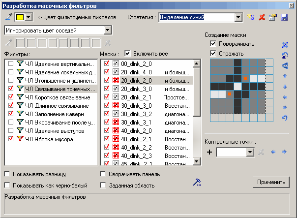

Довольно давно "когда растры были маленькими" нами была разработана и успешно применялась технология масочной фильтрации. Наиболее эффективно она работает на восстановлении тонких растровых линий толщиной в 2-3 пиксела. С её помощью можно убирать малоразмерные объекты и бороться с кавернами.
Что мы сделали:
1. Добавили возможность фильтрации по заданному цвету.
2. Добавили возможность учёта влияния цвета пикселов-соседей (запретить/разрешить).
Что получилось:
Пример обработки только по жёлтому цвету - Самотлор, насыпи дорог и площадки буровых, восстановление линий, заливка каверн, уборка "мусора". Растры до и после обработки.
(Нажмите, для увеличения)
Сама утилита фильтрации построена на механизме последовательного применения к растру серии масок во всех их возможных вариантах полученных с помощью серии отражений и поворотов. Для удобства использования, группы масок собраны в фильтры, а фильтры в стратегии обработки.
Утилита Масочная фильрация.gif (20.17 КБ) 4376 просмотров
Как сами маски, так и фильтры и стратегии могут изменятся пользователем по своему усмотрению.
А теперь, собственно, вопрос: "Есть ли смысл возиться с этим дальше?".

Принцип работы масок крайне прост - если найдено совпадение, то выполняется замена пикселов, заданная в этой же маске. Для каждой маски автоматически создаётся до 8-и её уникальных вариантов с помощью серии поворотов на 90 град в сочетании с зеркальными отражениями.
Далее интереснее. В описании масок используется троичная логика - Да, Нет, Может быть. На макете маски это соответствует клеткам Белого, Чёрного и Серого цветов.
Наличие клеток серого цвета позволяет одной и той же маской распознавать ситуации сильно отличающиеся друг от друга.
Так как размер маски ограничен полем 8х8, то максимальное число вариантов изображений распознаваемых масками может составлять 2 в 64 степени, что больше числа атомов в видимой части вселенной. Совсем как в притче о мудреце - изобретателе шахмат и султане пожелавшем его наградить. Шутка :D.
То е, при скромном объёме описания масок, за счёт цвета "Может быть", легко описать очень большое число вариантов расположения пикселов на реальном растре.
Способ замены пикселов то же описывается в шаблоне маски. Это Крест - удалить пиксел, и Квадрат - добавить пиксел. При удалении пиксела в цветных растрах, он заменяется на наиболее вероятный цвет из числа близлежащих соседей.
С помощью очень простых масок можно выполнять довольно нетривиальные операции. Например "Снять стружку" с растровых пятен (при этом тонкие линии останутся целыми)
Или, напротив, "Нарастить шкуру" поверх объекта:
Не менее просто "Убрать мусор" размера не более чем заданный

Мы смотрели разные методы - первичная классификация и потом "чистка" бинарными операциями растра с классами работает не очень - мног омелких деталей пропадает. Гораздо лучше работает, если для первичная классификация нечеткая - для каждого пикселя например даются три первых кандидата на номер класса и степень уверенности.
А потом проходят масками-фильтрами по результирующему изображению "первых кандидатов", соединяя разрывы с учетом того, что в разрывах есть вероятность нахождения эотого класса. Так же с мелкими деталями, площадными объектами. Грубо говоря, "расширяющие" маски применяются только если в области расширения есть существенная вероятность нахождения этого класса.
