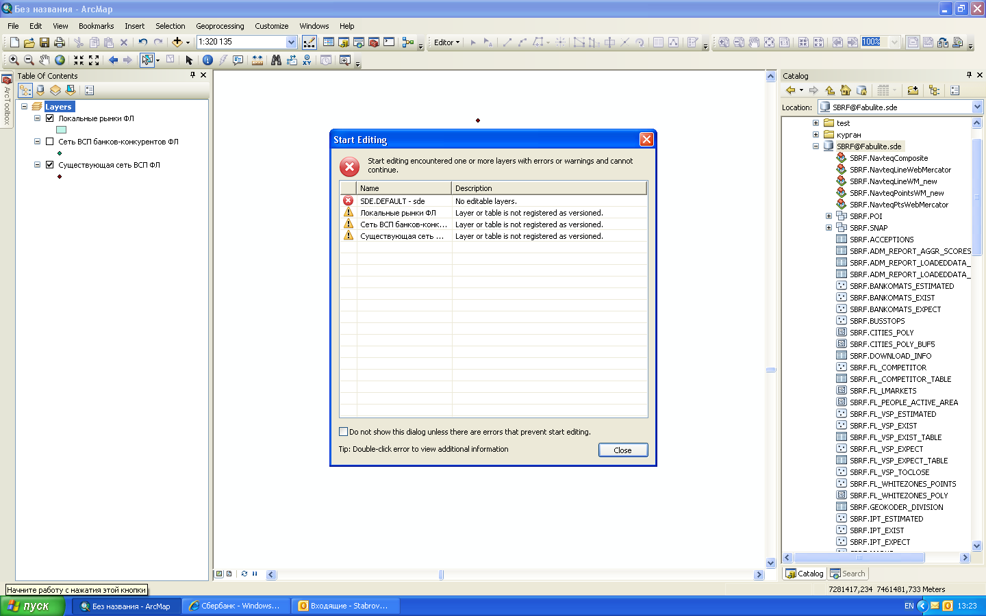

Товарищи заранее извиняюсь вопрос стал ребром. Меня пытаются запутать( Ответ нужен скоротечно! Есть база на серваке, создано вэб-приложение. Клиенты вносят данные через вэб-приложение, но бывают косяки, и у них ограниченный интерфейс. Когда я подключаю базу SDE в ArcMap и пытаюсь включить редактирование (что бы поправить косяки) получаю инфу, которая на загруженном изображении. Что это значит? то что нет прав? возможно ли вообще получить такие права на редактирование, и если да, то насколько долго и от чего будет зависить непосредственно процесс редактирование, допустим разрезать полигон опцией кат! меня уверяют, якобы редактирование не возможно, а если и да то все будет висеть часами и это не продуктивно!

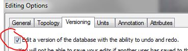

в общем, если ваш пользователь ОС имеет доступ на редактирование к базе или отдельному классу объектов, это означает, что для класса объектов не активированы версии (с этим можно жить)
если все вышесказанное верно - идите в меню Редактор (Editor) - опции - там вкладка Версии - снимайте галку редактирования с версиями -
после этого вы один сможете править данные. ни в коем случае не ломитесь в него на редактирование вдвоем или из нескольких arcmap одновременно. словите блокировку. она не смертельная, но неприятно. ах да, чуть не забыл. КНОПКИ UNDO НЕ БУДЕТ. можно будет только весь сеанс редактирования отменить. при сохранении правок данные необратимо будут вписаны в версию default вашей базы данных.
