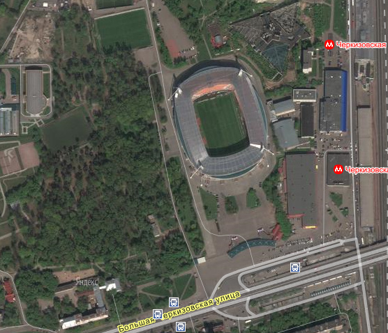

Хотите примеров, вот:
въезд на стадион Локомотив
http://maps.yandex.ru/-/CBQqaRnH
Два въезда на территорию стадиона Локомотив. Тот что левее - существует. Тот что правее, предлагает переть насквозь через вход, а не въезд. Что есть, гхм, некая фантазия. При этом если уж стали фантазировать, то стоило бы обвести стадион дорогой вокруг.

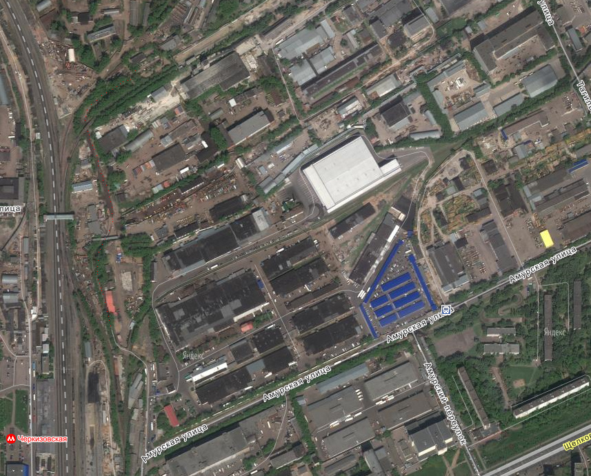

отсутствующая часть 1го Иртышского проезда
http://maps.yandex.ru/-/CBQqaZMr
Пример ситуации "туда никто не поедет". Да, это глухое место, однако начало 1го Иртышского проезда используется заводом, складами, несколькими СМУ и одним ГСК. По нему адреса даже имеются там, которые на карту все же попали. Собственно, проезд этот многострадальный, про него очень много можно рассказывать.

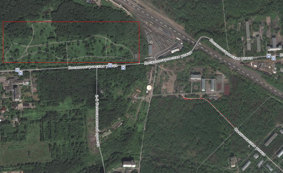

дорожки в парке и пример "фантазий"
http://maps.yandex.ru/-/CBQqaGIH
Прямоугольником слева обозначены обведенные дорожки в парке. Это чудесно, но учитывая, что кое-где что-то проезжее недорисовано (как в прошлом примере) зачем было тратить время на это? Рядом - фантазия. Просека в лесопосадке, которая дорогой никогда не была, превратиласть в "жирное" проезжее продолжение Ивантеевской улицы.
Вопрос: не платил ли Яндекс подрядчику исходя из дорисованных километров?

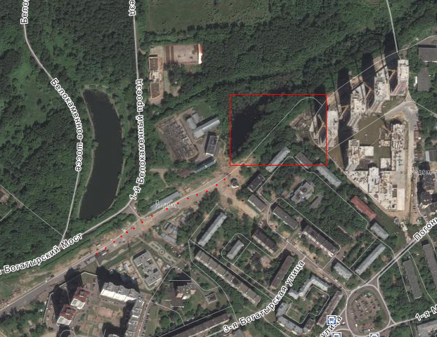

кривой проектируемый проезд и проезд по руслу ручья
http://maps.yandex.ru/-/CBQqa8-6
Прямоугольником обведен проезд по руслу ручья, которого нет и не будет, а существующий (пока еще без имени, проектируемый) проезд нарисован какой-то кривулиной (отмечен пунктиром).

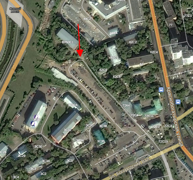

Смотрим на место, которое указано стрелкой. Там нет и не может быть соединения двух параллельных дорог петлёй, потому что идут они на разных уровнях - та что западнее, идет по пологому склону, оставшемуся от времен, когда там были железнодорожные пути, а та, что восточнее - по участку насыпи. Дополнительно они разделены еще и забором. Нарисовать такую петлю могли только те, кто видел исключительно спутниковый снимок, и более ничего. Аналогичные соединения дорог или выдуманные участки дорог, которые "логично" продолжают существующие, встречаются с разным периодом, но на глаз - не реже чем раз в 500 метров. Встречается и обратная ситуация, когда дорога упирается четко в деревья, под которыми на снимке не видна, хотя существует в этом месте. Из чего вполне логично сделать предположение, что силами, гхм, неквалифицированных работников детализация дорожной сети была визуально повышена. Но доля фантастики в результате весьма заметна, хотя и создает внешний эффект лучшей, чем у некоторых конкурентов, детализации.

Я наверное чего-то не понял, но выложенная ericsson'ом картинка является снимком. И видимо не подправленным. И ситуация именно та, которая на нём отображена. Вопрос именно в квалификации специалистов при векторизации таких объектов или в чём?
Сообщения: 3321
Ваше звание: Вредитель полей
Re: Проблемы оплаты работы с JJ-Group («ГИС Инновация»)
Сообщение ericsson » 16 янв 2013, 21:03
Slinger писал(а):Я наверное чего-то не понял, но выложенная ericsson'ом картинка является снимком. И видимо не подправленным. И ситуация именно та, которая на нём отображена. Вопрос именно в квалификации специалистов при векторизации таких объектов или в чём?
Картинка, которая мной выложена, это не снимок, а гибрид. На нем есть участок дороги (указан стрелкой) которого нет и быть не может. Почему я привел этот пример - ясно из моего сообщения и из процитированного мной личного сообщения.
