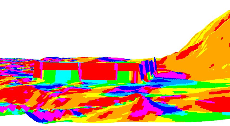

в общем что-то получилось, но это что-то меня не устраивает:
1. как сделать так, чтоб стены у знания были плоскими (не путать с перпендикулярными земле)
2. крыша получилась какая-то "рельефная", т.е. не плоская - как сделать плоской?
пы сы картинка в файле прикрепленном
- Безымянный.JPG (72.66 КБ) 7057 просмотров
lalex
- Сообщения: 74
- Зарегистрирован: 07 фев 2006, 22:54
Re: DEM и слой зданий
Вообще-то в грид нет понятия стены. Просто есть ячейки, у них значения... Как их строит визуализатор, большая загадка. Была в свое время тема про блок-диаграммы, как сделать четкий боковой срез - но там все касалось показухи, вам это ни к чему, наверное. Если крайняя ячейка вашей крыши правильная (земля плюс крыша), соседняя точка земли адекватная (просто земля), то для расчетов вполне. Если между ними есть какие-то паразитные промежуточные точки стен, то это и есть излишняя интерполяция, про которую говорилось выше. Как бороться, не знаю.
Насчет плоских крыш тоже очевидно... DEM не знает, что на нем стоят здания. По сути, вам не сырой DEM нужен, а с инженерными площадками под здания, как в реале. Придется повозиться - в пределах каждой площадки выбрать рабочую (среднюю высоту), и пересчитать DEM на эту высоту в каждом контуре. Можно и сразу крыши выровнять по нужной высоте, от средней точки исходя, а не от косого DEMа.Однако не забывайте, что DEM вокруг здания тоже изменится, и к подошве здания его придется приинтерполить, имитируя навал/выемку на этапе строительства. Или строить здания не от средней, а от минимальной высоты, чисто врезая - тогда будет небольшой диссонанс с балансом зем. масс.
