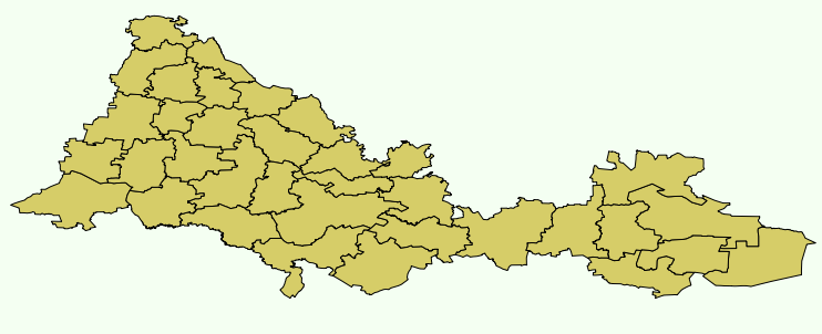

В информационной системе в качестве веб ГИС используется MapServer. Картографические слои представлены наборами файлов, содержащих векторные и растровые данные. Векторные слои формируются из файлов MapInfo. Проекция и система координат векторных слоёв: "Долгота-широта" - "WGS-84" (EPSG: 4326). В "MAP" файле указана такая же проекция.
В связи с тем, что применяется географическая проекция, векторный слой отображается с искажением – сжатие по вертикали (например, как в Quantum GIS). MapServer формирует сжатую картинку в соответствии с указанной проекцией – рисунок 1.

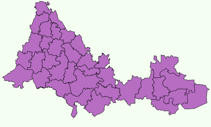

При этом, в MapInfo тот же слой отображается привычно, без искажения – рисунок 2.

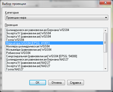

Для того, чтобы добиться привычного отображения векторного слоя в MapServer, принято решение об изменении проекции. Векторный слой переведён в проекцию Меркатора с прямоугольной системой координат: "Меркатора WGS-84" (EPSG: 41001). В MapInfo проекция представлена так, как показано на рисунке 3.
