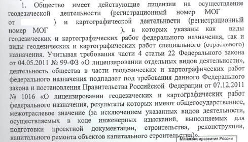

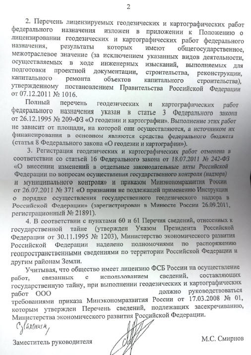

Получили ответ...
Мы ожидали, что от нас отпишутся, но что так цинично)
Они умудрились на двух страницах не ответить ни на один поставленный вопрос!
Весь ответ заключается в цитировании тех самых (см. выше) ФЗ и Постановлений. И ни строчки больше!
Единственное, что они подтвердили - это отмену регистрации геодезических и картографических работ.
Пишем дальше.

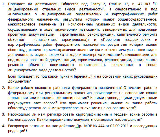

Прилагаю вопросы-ответы по теме.
Вопрос:
Ответ:

Сообщение Institor »
Классика.
