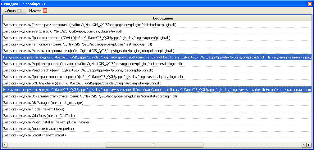

Здравствуйте. После установки NextGIS-QGIS-c64bb9d-22.11.2012 (Win XP) возникло несколько проблем(основная, что при попытке выбрать/изменить проекцию или просто войти в свойства проекта QGIS вылетает). В журнале выдает следующее(скрин).
Вопрос: за что отвечают 2 не загруженных модуля и может ли это быть связано с изложенной проблемой? Пробовал переустанавливать QGIS- не помогло.

в 22.11.2012 (Win7) проблем с выбрать/изменить проекцию и с заходом в свойства проекта не испытываю.
Модули не грузятся, подтверждаю, но вряд ли они связаны с данной проблемой.
Переустановите начисто.

Продолжу.
Переустановил. Установил версию совсем древнюю. Все без изменений. Видимо с win проблемы.
Может кто-нибудь сказать как проверить есть ли у меня вообще база с координатными системами?(proj4)
В нижнем окне тоже самое.
