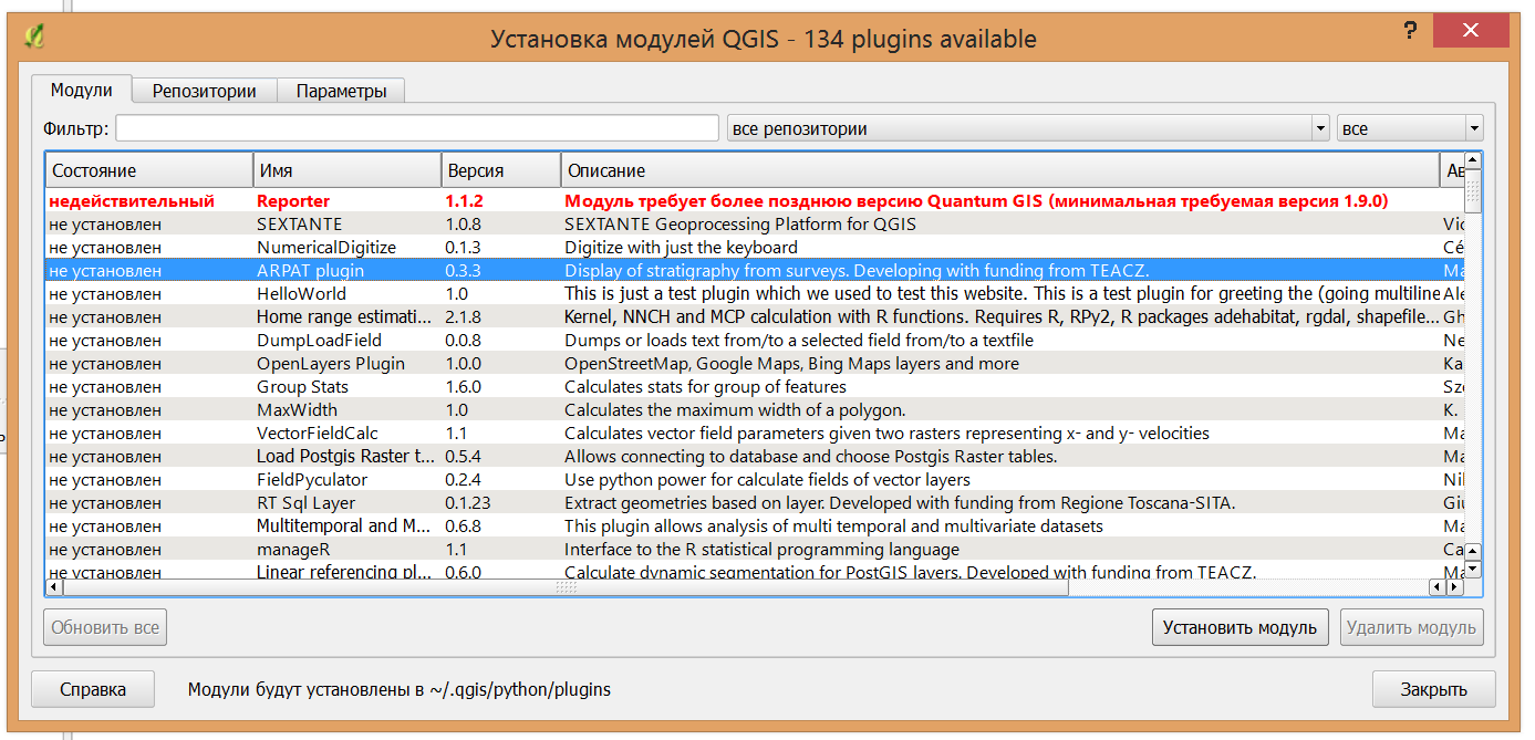

См. скриншот. Сборка от 31.12.12. Возможно виноват автор плугина. Но тогда, ИМХО, нехорошо, что вообще отображаются несовместимые версии.

Сообщение Максим Дубинин »
дата сборки без версии не помогает, у нас и 1.8 и 1.9 с этой датой

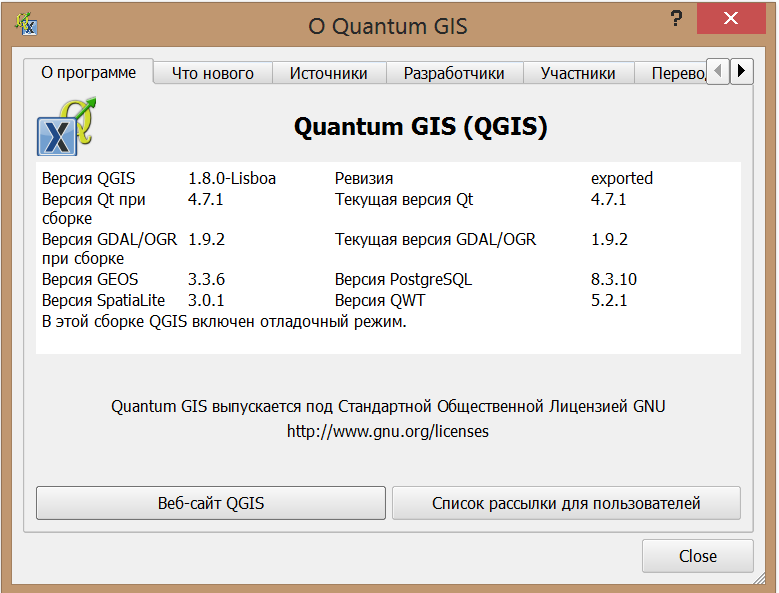

Сообщение А.Серов »
Вот окно About. Тестирую на Windows 8. При инсталляции пакет VC++ 2005 REdictributable выдает ошибку, но работе программы это не помешало.
Re: Ошибка в сборке NextGIS
да, плагин требует 1.9, но по-умолчанию попал почему-то в сборку для 1.8, видимо наш косяк, посмотрим.
А.Серов писал(а):нехорошо, что вообще отображаются несовместимые версии.
Таким образом показываются только уже установленные плагины (Репортер устанавливается автоматом специально), неустановленные плагины из репозиториев для, например, 1.9 показываться в 1.8 не будут. Поэтому это правильно, что показывается, иначе бы мы никогда бы и не узнали о проблеме.

Re: Ошибка в сборке NextGIS 1.8 недействительный модуль Repo
ошибка исправлена, репортер в 1.8 теперь не ругается
