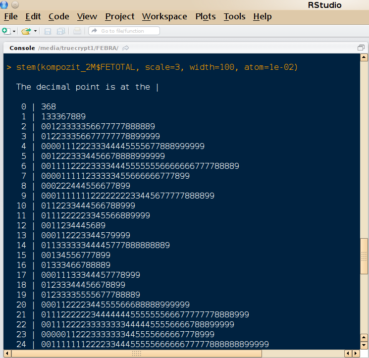

Есть вектор чисел (NUMERIC) длиной несколько тысяч записей. Стоит задача составить таблицу частот с заданным шагом: например, с шагом в единицу вычислить сколько значений из исходного вектора попадает в каждый из интервалов. Функция stem выдаёт непонятное месиво цифр.

ymr3R9Jge писал(а):Есть вектор чисел (NUMERIC) длиной несколько тысяч записей. Стоит задача составить таблицу частот с заданным шагом: например, с шагом в единицу вычислить сколько значений из исходного вектора попадает в каждый из интервалов. Функция stem выдаёт непонятное месиво цифр.
1) stem выдает представление гистограммы, рассчитанное на алфавитно-цифровые принтеры :mrgreen:
Там все понятно, до "палки" - целые, после палки - десятичные, т.е. интервалы с шагом 0.1
