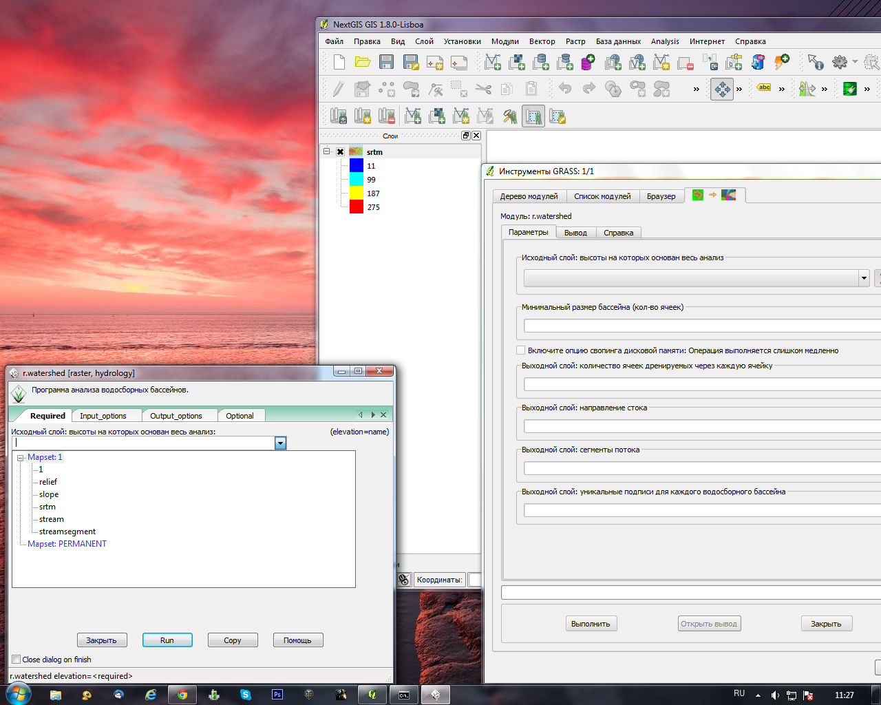

Первый модуль r.watershed через командную строку.
Второй через список модулей. В нем не получается выбрать исходный слой, на котором высоты
Дальнейший порядок действий? Немного сложно всё это понять, могу тормозить

Leovante писал(а):Первый модуль r.watershed через командную строку.
Откройте в QGIS область/набор с растром "srtm".
Запустите модуль <r.watershed> в отдельном окне ИЛИ откройте во вкладке в "Инструментах GRASS" -- что-то одно.
Далее:
-- после того, как вы задали текущий регион по нужному растру высот, выберите растр в графе "Исходный слой";
-- в графе "Минимальный размер бассейна" для начала укажите 100000 (просто чтобы увидеть, как оно работает, потом можно будет поменять на нужную величину);
-- в графу "Выходной слой: уникальные подписи для каждого водосборного бассейна" впишите название растра бассейнов;
-- запустите модуль.

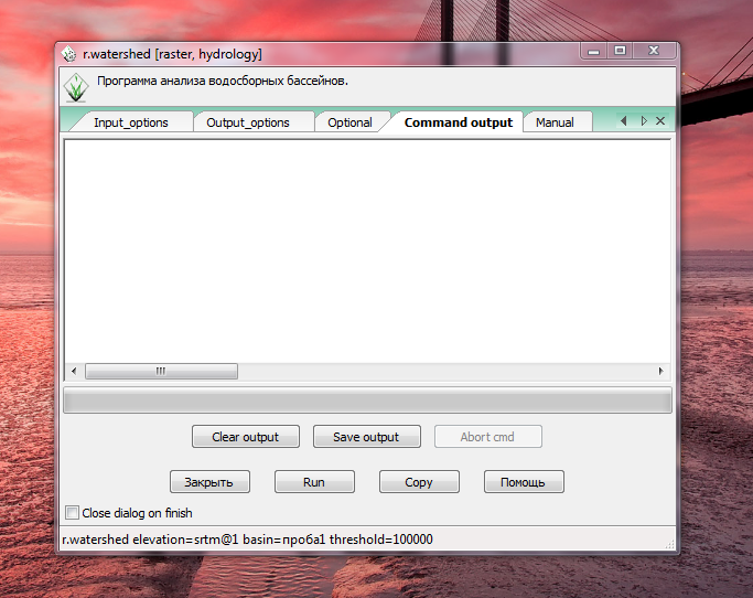

После нажатия Run ничего не происходит.
Попробую новый набор создать и попробую ещё раз

Leovante писал(а):После нажатия Run ничего не происходит.
Лучше попробуйте назвать растр бассейнов не на кириллице (это базовое требование GRASS: только латиница, никаких пробелов и прочих "нехороших" символов в именах и путях).
