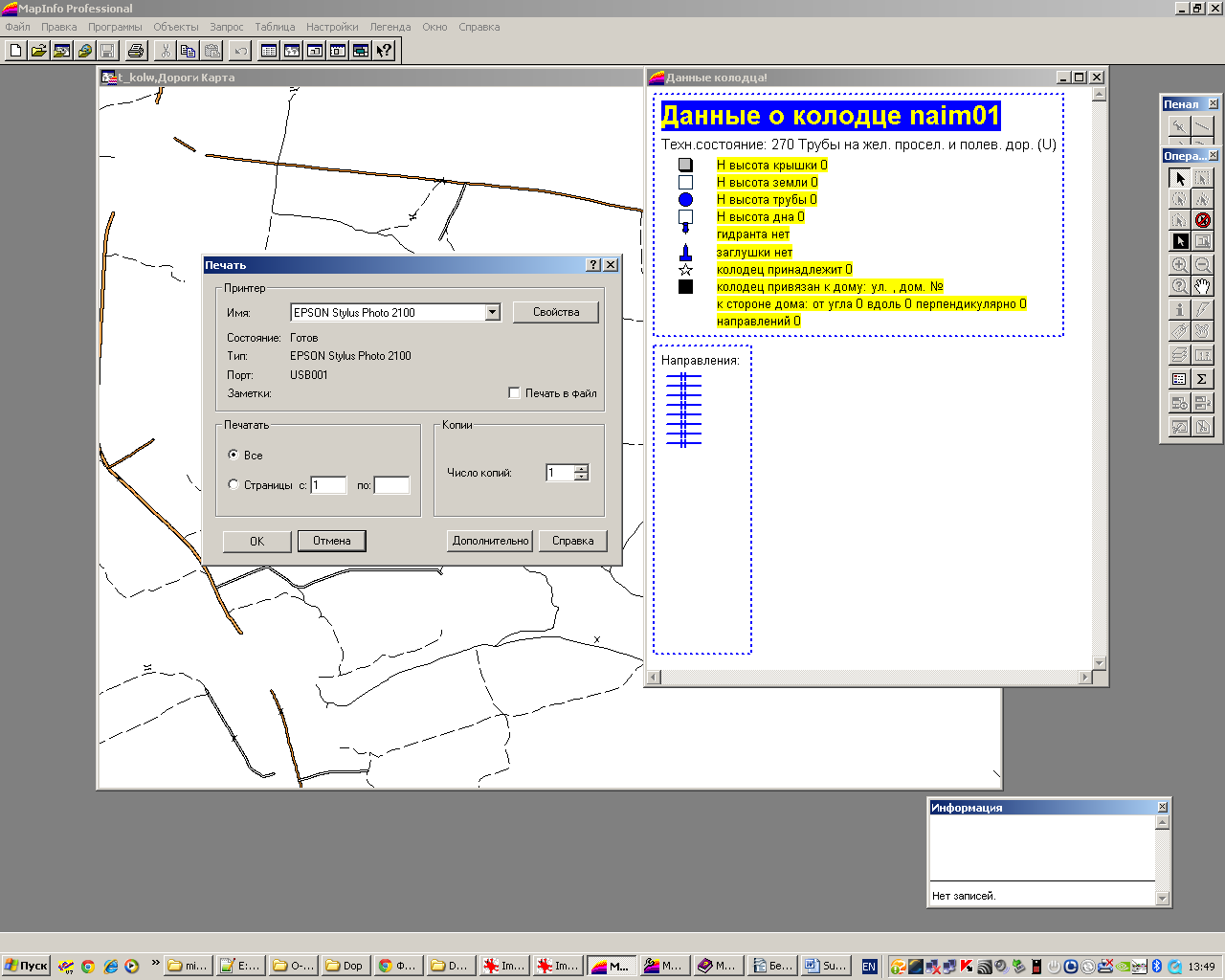

Вот окно и подпрограмма. Помогите, пожалуйста.
Sub kartz.doc- подпрограмма
- (36 КБ) 781 скачивание
okno.doc- прямо перед печатью.
- (79 КБ) 373 скачивания

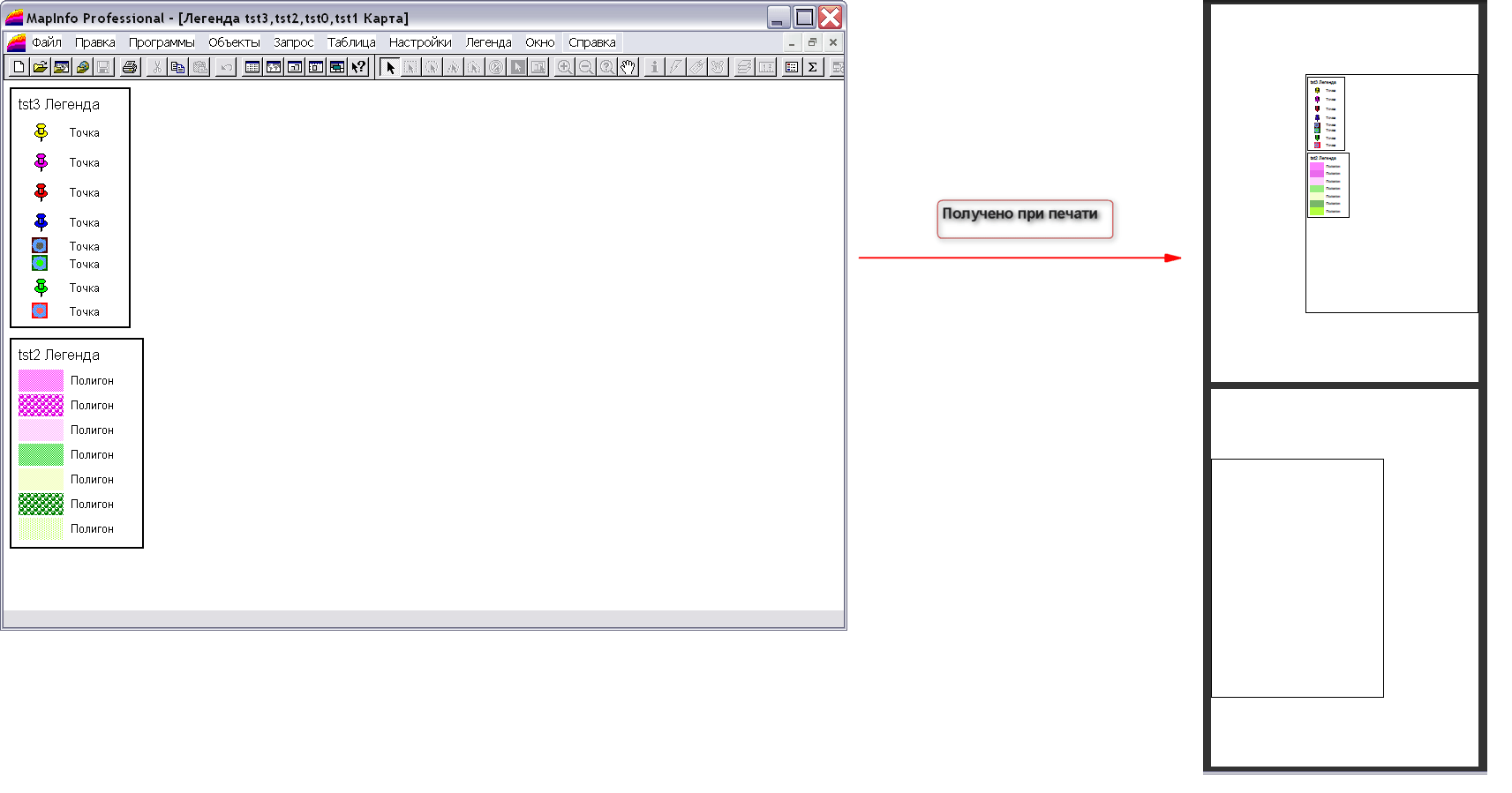

- Состояние окна и результат печати. Вар.1
- p1.png (20.88 КБ) 10714 просмотров

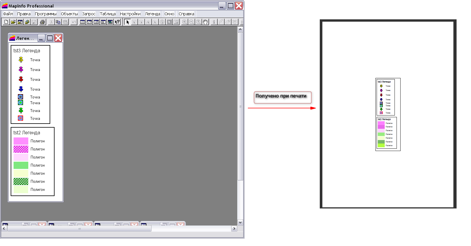

- Состояние окна и результат печати. Вар.2
- p2.png (23.25 КБ) 10714 просмотров

Но у меня также печатается на 2-х листах... (скриншот окна)
Что еще нужно доисправлять?

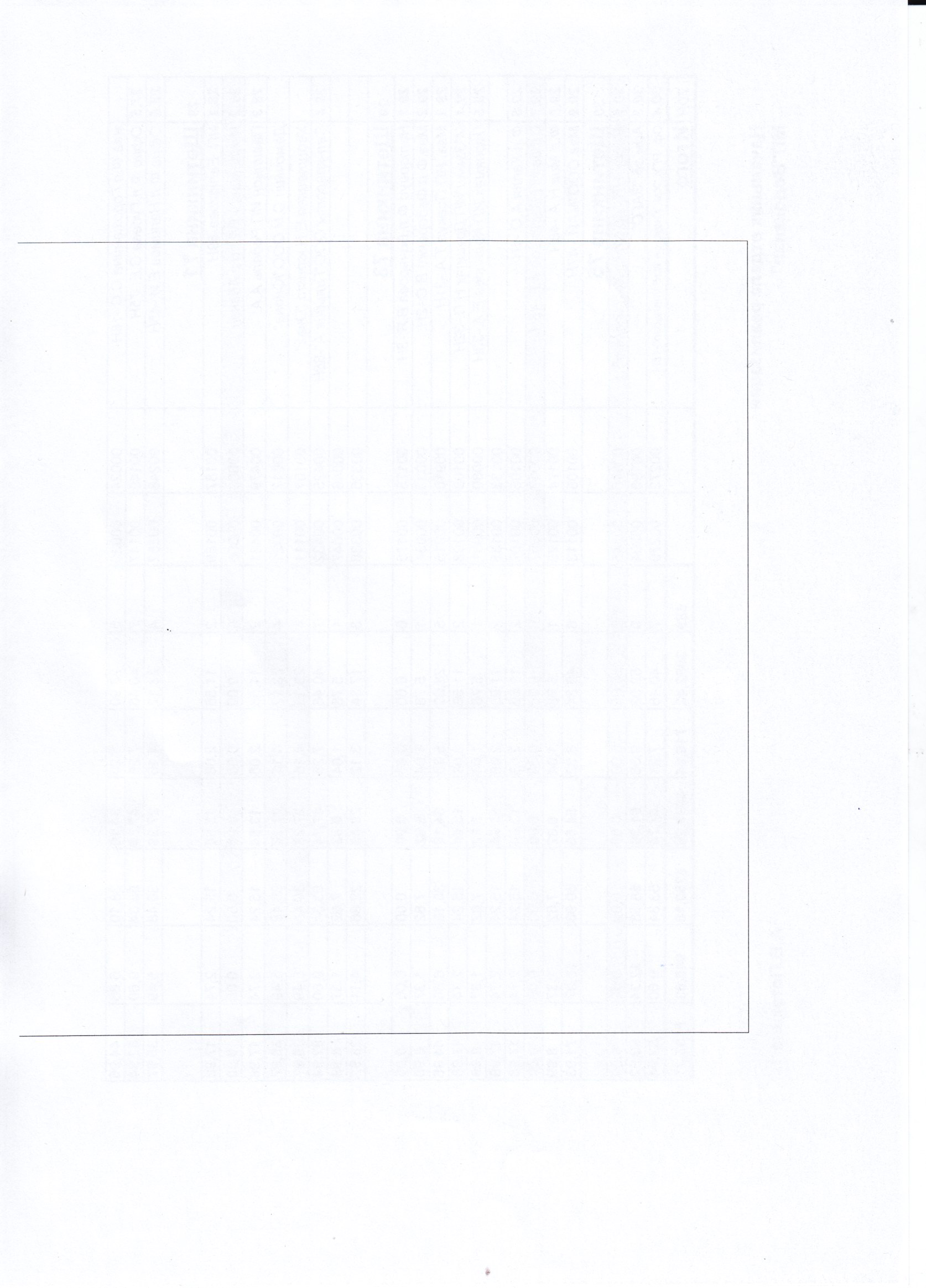

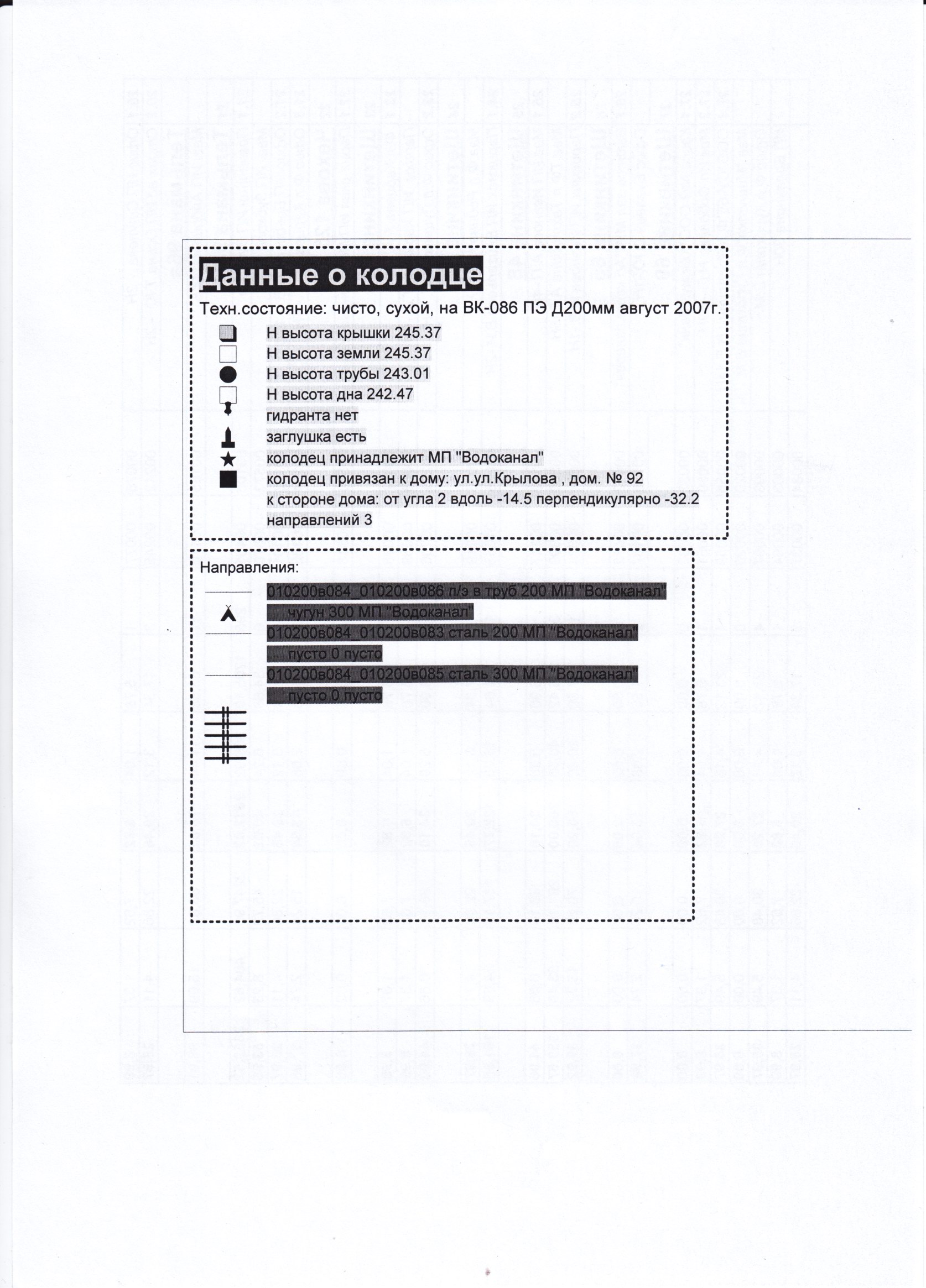

Размер шрифта соответствует. Image-14 -1-й лист, Image-15 - 2-й лист, ДанныеКолодца - c Restore.
ДанныеКолодца.pdf- (11.6 КБ) 459 скачиваний
- Image-15.jpg (295.42 КБ) 10673 просмотра
- Image-14.jpg (454.8 КБ) 10673 просмотра

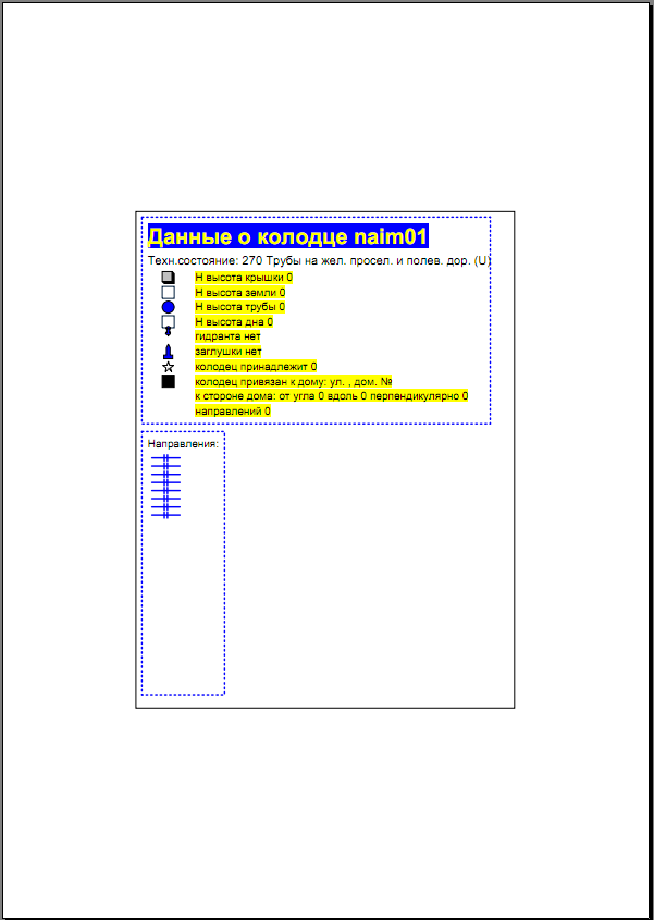

Немного изменил высоту, так как легенда не помещалась
Create Cartographic Legend From Window FrontWindow() Position (7, 0) Width 5 Height 6.5
и привел окно к нормальному виду
Set Window FrontWindow() Restore Printer Name WindowInfo(FrontWindow(),WIN_INFO_PRINTER_NAME)
Выглядит так. Вы этого добивались?
