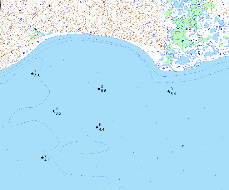

Такая задача. Нужно построить карту распределения показателя. Векторный слой должен быть обрезан береговой линией. Использовать для этого Spatial Analyst или Vertical Mapper (мапинфошный). Диапазонов не более 5. Данные в формате MapInfo прилепил. Скрин вставить форум почему-то не позволил, так что вот ссылка:
http://img171.imageshack.us/img171/4857/screenzu.jpg
На скрине в числителе номер точки, а в знаменателе некое значение P.
Буду очень благодарен за помощь хоть в какую сторону копать и что кликать.

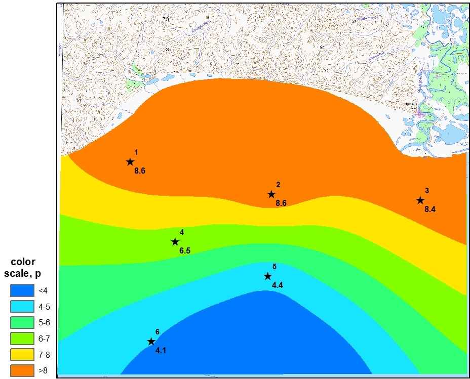

Вот так?

Думаю да, с помощью чего вы такого добились? Какая последовательность действий?

А дальше выбираете алгоритм интерполяции, задаете параметры, в результате получаете грид, который классифицируете (в вашем случае 6 классов), если нужен результат в виде полигонов, для этого также имеются необходимые инструменты как в ArcGis так и в MapInfo. В целом процесс выглядит так, а что за чем кликать - это, будьте добры, уж сами как-нибудь осилить. :)

lam, вы не могли бы всё-таки более подробно объяснить, что необходимо сделать для получения подобного результата. Я подгрузил точки в .shp, выбрал в тулбоксе spatial analyst - interpolation и указал сначала кригинг, а затем IDW. Полученные результаты оказались только в пределах самих точках и абсолютно не схожи с вашими. Как мне поставить границу до береговой линии и построить корректный грид?

Спасибо, Spline with Borders позволил мне получить результат такой же, как и у вас. Теперь нужно сделать то, что вы опять же упоминали выше - преобразовать результат в полигоны. К сожалению, выполнить преобразование через Conversion Tools (From raster to polygons) в тулбоксе не получилось. Не подскажете куда копать?

Спасибо, действительно очень полезный скрипт. Задача решена.
