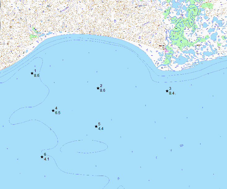

Такая задача. Нужно построить карту распределения показателя. Векторный слой должен быть обрезан береговой линией. Использовать для этого Spatial Analyst или Vertical Mapper (мапинфошный). Диапазонов не более 5. Данные в формате MapInfo прилепил. Скрин вставить форум почему-то не позволил, так что вот ссылка:
http://img171.imageshack.us/img171/4857/screenzu.jpg
На скрине в числителе номер точки, а в знаменателе некое значение P.
Буду очень благодарен за помощь хоть в какую сторону копать и что кликать.

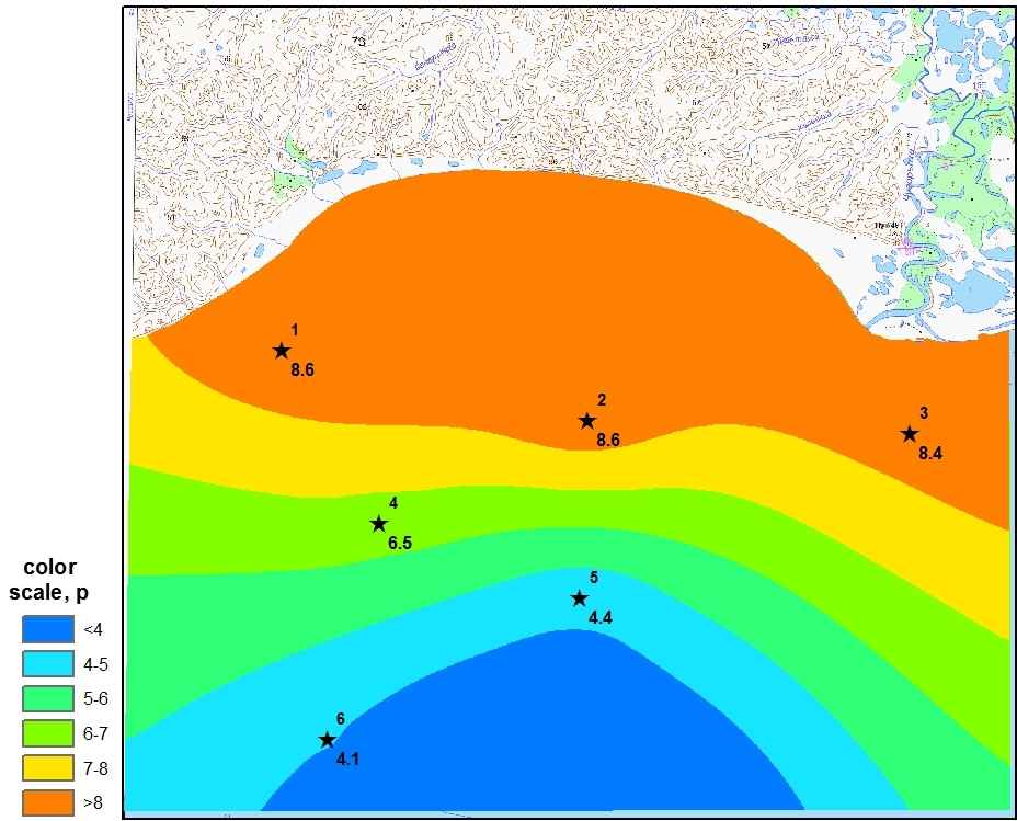

Slinger
- Сообщения: 879
- Репутация: 207
Re: Построить карту распределения
Думаю да, с помощью чего вы такого добились? Какая последовательность действий?
lam
- Сообщения: 1018
- Репутация: 241
Используйте на выбор: Spatial Analyst или Vertical Mapper, в чем Вам удобнее.Slinger писал(а):Думаю да, с помощью чего вы такого добились? Какая последовательность действий?
color.zip- (416.88 КБ) 299 скачиваний
А дальше выбираете алгоритм интерполяции, задаете параметры, в результате получаете грид, который классифицируете (в вашем случае 6 классов), если нужен результат в виде полигонов, для этого также имеются необходимые инструменты как в ArcGis так и в MapInfo. В целом процесс выглядит так, а что за чем кликать - это, будьте добры, уж сами как-нибудь осилить.Slinger писал(а):Так это готовые данные, а как мне получить-то ? То есть допустим я гружу точки в Vertical Mapper или Spatial Analyst, а дальше что кликать, какой инструмент?
