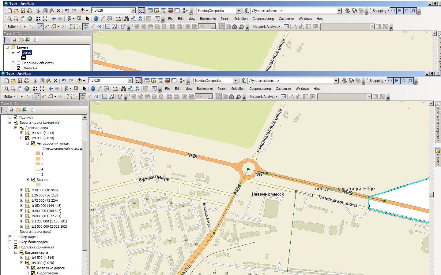

Добрый день. Товарищи проблема в следующем. Есть база, огромная, где структурирована топооснова, линейные объекты и все что только можно. Она подгружается автоматически уменьшая или увеличивая масштаб окна. т.е. все группировано по масштабу и тд и тп....так вот опция снапп почему то, клеется только к линейным объектам, которые даже не отображаются, допустим дороги, но нужно щелкать каждые вертекс, а опция трассировки отказывается это делать! но отображается топо объекты и снап к ним не липнет!!!!в чем может быть дело!? все снаппинговые опции включены....а в классическом виде вообще группированные слои не видны(беда!!!! Итог нужно по любому объекту не важно полигональные или линейные, отрисовать новый полигон....

проверьте еще раз опции замыкания. убедитесь что включено замыкание для слоев базовой карты (вижу на скриншоте, что она есть).
еще убедитесь что данные в слоях отфильтрованы правильно - нет ситуации когда геометрия есть, а символ не назначен. замыкание срабатывает на таких "вроде бы невидимых объектах"

вопрос решен системой "тыканья на кнопочки", всего навсего убрал опцию группировка на динамических слоях и все заработало, как надо!!!!)))
