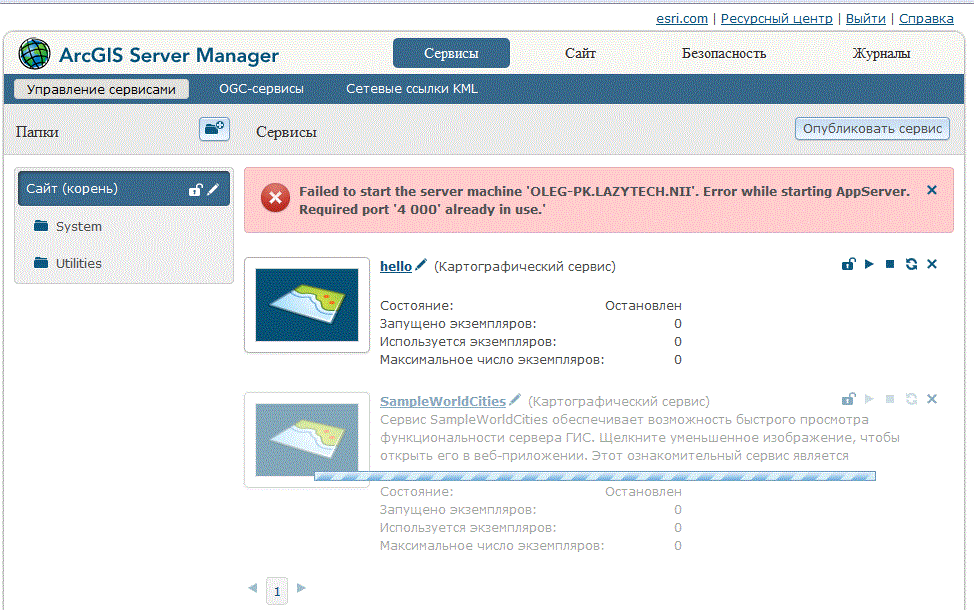

У меня уже появилась пара багов, например, при запуске серверов ArcGis javaw занял 4000 порт. Баг не повторился. Кто-нибудь сталкивался?
Еще как минимум для авторизации пользователей. Т.к. помимо картографии на портале будет еще что-нибудь.
- ErrorHelloServer.GIF (85.78 КБ) 7572 просмотра

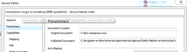

novia, подскажите, пожалуйста, можно ли добавить к уже опубликованному сервису новые слои. Т.е. сейчас в ArcMap можно из соединения перетянуть новые созданные классы в слои и затем уже опубликовать карту как service.
А в уже существующий сервис новые слои можно добавить?

Re: Управление проектом ArcGis
я имею ввиду как поменять в сервисе карту, которую он использует
- Как сменить карту?
- ПоменятьДокумент.GIF (21.53 КБ) 7543 просмотра
переопубликовать сервисnovice писал(а):я имею ввиду как поменять в сервисе карту, которую он использует
