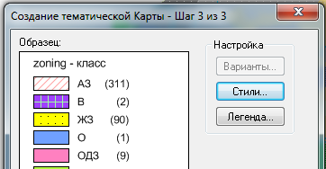

вопрос. сделала тематическую карту хочу задать вариант раскраски штриховка. могу я в пределах одного тематического слоя сделать разную штриховку через тематическую карту или только запросом если делать?

например так?
- Без имени.png (19.5 КБ) 6591 просмотр

последние версии мапинфо позволяют создавать ДВА тематических слоя к одному фактическому, и мапинфо сама как-то их цвета и штриховки пересекает.

Работаю с 10.5.1. Да, возможность наложить 2 тематики на один слой есть! НО! с существенными ограничениями! Не все тематики "прозрачны" для нижележащих
И еще. Не в тему, просто в качестве ремарки: Не все тематики позволяют "запоминаться" в таблице. Или что-то в 11 версии изменилось. Тогда буду настаивать на замене версии... хотя в наши трудные времена это самая фантастика и есть, увы...

у меня то же 11 - нет. на работе - есть, но я ее не использую. на моей памяти это описание появилось давно в 9.0 как минимум:
так что извиняйте, совет был не по делу.
но теперь после наводящих вопросов я стал экспериментировать - "а что именно она делает", и не понял ничего. что имелось в виду под прозрачность - не знаю. две штриховки видны друг сквозь друга. а причем тут прозрачность?Bivariate Thematic Mapping
There are times when you need to create a thematic map that displays two different thematic variables at the same time. For example, if you are trying to show population growth and literacy at the same time, you might want to draw more than one theme on the same layer. Bivariate thematic mapping uses point or line objects to represent two thematic variables. For example, a star can represent one variable, such as the number of teenagers, while a blue fill for the star represents their annual purchase amounts. To create a bivariate map in MapInfo Professional, you create two thematic maps, and layer one over the other so that the objects display two variables.
You can use transparent pattern styles over an original layer to make the underlying layer(s) visible. This allows the thematic variable to retain the pattern but display transparently over another thematic variable.
This feature is applicable to Ranges theme and Individual Value theme maps only but can be used from the Create Thematic Map Wizard or the Modify Thematic Map Wizard.

Boris, так я совет и не давал, я просто продолжил вопрос ("Не в тему, просто в качестве ремарки")... Просто столкнулся с тем, что некоторые тематики (разного типа) перекрывают друг-друга. Т.е. видна всегда только верхняя. Вот в чем и был вопрос, сия проблема как-то решена ли в 11 версии. Судя по вашему ответу - нет.
Спасибо!
