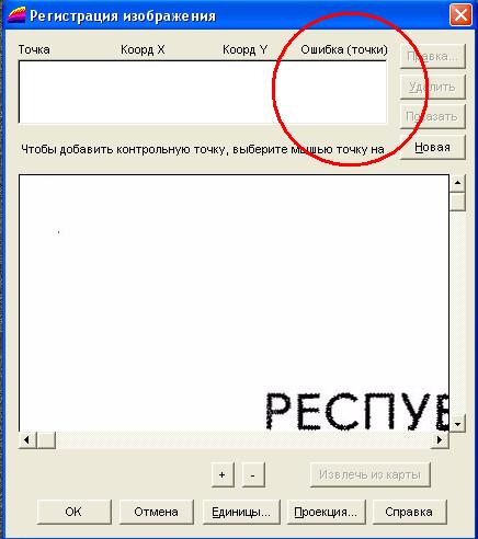

Здравствуйте! Подскажите пожалуйста, какая максимальная ошибка может быть при привязке карты в MapInfo?

Мало информации от Вас для нормального ответа. Какой масштаб, качество сканирования на предмет искажений или это вектор переведенный в растр?
Максимальная ошибка может быть и тысячи.
Идеально должна быть ноль.
Реально 2-3, считаю нормально для крупномасштабных сканов (500, 1000, 2000), например.
Если специальным софтом предварительно устранить искажения сканирования - тогда ноль.

Привязываю растр, у него масштаб 1:30 000.
Просто, при привязке некоторые стороны растра идеально легли, а некоторые с погрешностью (по трем точкам). Если делаю больше контрольных точек, то ошибка (вот то диалоговое окно) от 0 до 8..9...10 доходит. Вот пытаюсь выяснить это нормально или нет...
По идее значение ошибки это же пискели

Да, конечно, это пиксели.
У Вас масштаб 1:30000, предположу, что разрешение растра 300 точек/дюйм = 118 точек/см = 11800 точек/метр.
То есть 1 точка это 2.5 метра (30000 / 11800 ), соответственно 10 точек превращается в ошибку 25 метров.
Дальше решайте сами.
Если привязываете по пересечениям координатных линий, советую откалибровать растр предварительно специальным софтом. http://loi.sscc.ru/hpc/statji/kalibr.htm
