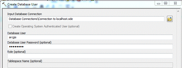

Не могу добавить нового пользователя(не хватает прав доступа)
Как исправить?

текущий пользователь ОС от имени которого выполнено подключение - это админ базы данных?
пользователя можно добавить и средствами СУБД, а потом выдать права на наборы данных.

Текущий пользователь(тот, от чьего имени подключились к базе данных - ftuser - его я добавил так как написано в уроке, на который Вы мне дали ссылку) - ftuser. Администратор базы данных - postgres.
Когда я создаю подключение в ArcMap от имени пользователя arcgis вылетает ошибка, которую Вы видели. Никакой роли пользователю arcgis я не назначаю. В документации написано, что ему должно автоматически присвоится право USAGE, которое позволит редактировать таблицы в базе данных(т.к. первоначально была схема sde).
Почему выскакивает ошибка не понятно. Мне чтоли надо зайти в базу с как postgres?????
Правильно ли я понял: надо создать в базе PostgreSQL роль с правами USAGE. Создать пользователя ArcGis и назначить эти права ему?

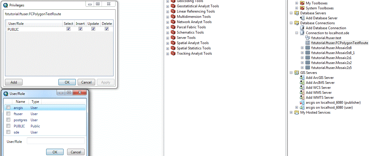

Создал пользователя и схему arcgis. Но первоначально я вносил класс FeatureClass в базу данных как пользователь ftuser. Будеи ли у пользователя arcgis возможность редактировать данные в этой таблице FeatureClass? В ArcMap у класса FeatureClass в привилегиях лишь Public
Проверить все это можно подключившись к базе как пользователь arcgis, начать сессию порисовать полигоны и сохранить результаты?

Подскажите, пожалуйста, как в ArcGis выдать права пользователю ArcGis право на редактирования набора данных.novia писал(а):текущий пользователь ОС от имени которого выполнено подключение - это админ базы данных?

как только дадите права средствами ArcGISnovice писал(а):Создал пользователя и схему arcgis. Но первоначально я вносил класс FeatureClass в базу данных как пользователь ftuser. Будеи ли у пользователя arcgis возможность редактировать данные в этой таблице FeatureClass?
да. так можно проверить и доступность папок и файлов для редактирования и проверить правильность выдачи прав.Проверить все это можно подключившись к базе как пользователь arcgis, начать сессию порисовать полигоны и сохранить результаты?
