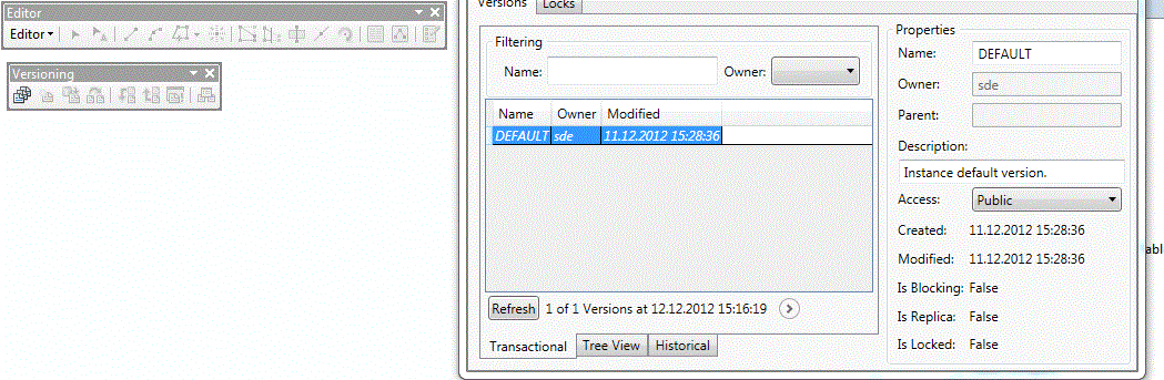

В документации написано, что сначала надо в меню Versioning надо снять отметку Edit a version of the database with the ability to undo and redo. Проблема в том, что у меня этого поля нет и найти не могу

Re: Настроить базу и класс объектов (полигоны) для редактиро
все там правильно написано. вы не выполнили шаг 2.novice писал(а):В документации написано, что сначала надо в меню Versioning надо снять отметку Edit a version of the database with the ability to undo and redo. Проблема в том, что у меня этого поля нет и найти не могу
читаем еще раз
Steps:
1. If the Editor toolbar is not already open, click Customize on the main menu, point to Toolbars, and click Editor.
2. Click the Editor drop-down menu on the Editor toolbar.
3. Click Options.
4. Click the Versioning tab.
5. Uncheck Edit a version of the database with the ability to undo and redo.
6. Click OK.

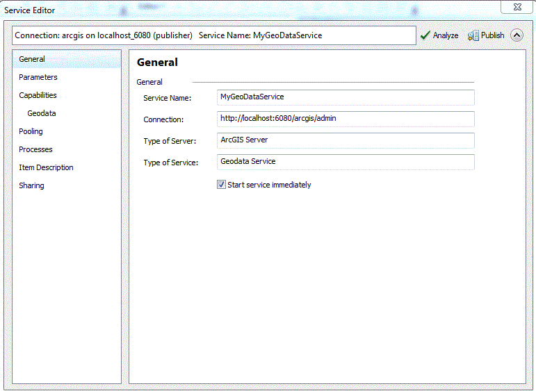

Сейчас при публикации на сервер выдается одна ошибка: база не зарегистрирована на сервере.

- novia
- Сообщения: 2261
- Репутация: 489
- Откуда: Тель-Авив
значит нужно открыть server manager и зарегистрировать базу как хранилище
