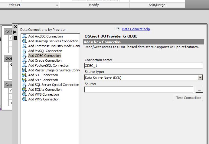

У меня такая проблема: У меня есть файловая база данных в формате MDB (MS Access) созданный мной в ArcGIS. Внутри много данных есть и в самом ArcGIS я давно использую и не какой проблемы нет. Но, теперь хочу открыт ее в AutoCAD Map, т.е. создать связь в Data Connection через провайдер ODBC. Как мне делать такое, уменя не получается, впервые у меня такая задача и я в базе данных пока дилетант. Помогите мне пожалуйста.

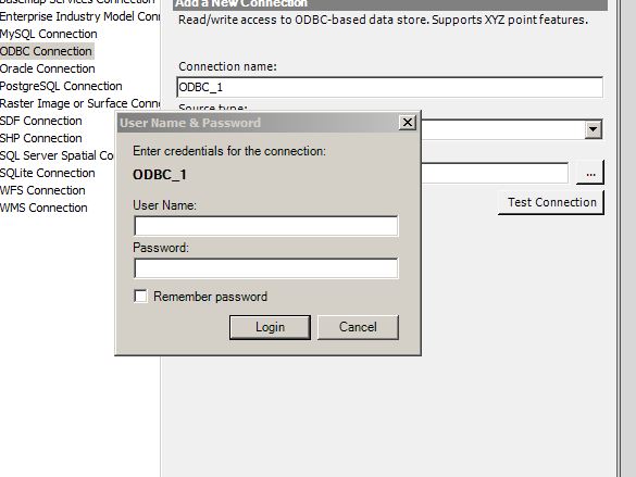

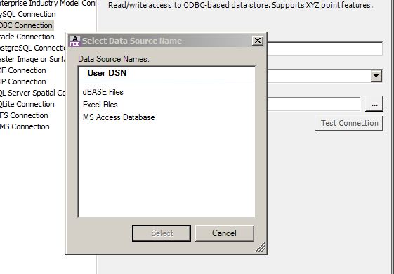

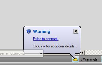

Дело в том, что ODBC драйвер я впервые использую и не знаю как соединить с файлом. По умолчание, выбираю DSN? нажимаю TEST CONNECTION, открывается окно спрашивают USER NAME и PASSWORD, оставляю пусто и потом пишет, что FAILED TO CONNECT. Внизу вложил файлы - принтскрин сделал.

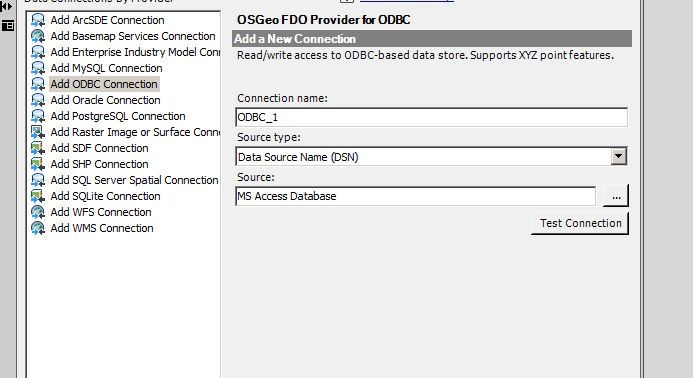

Еще принитскриин

User DSN предварительно надо настроить, делается это в
Панель управления\Все элементы панели управления\Администрирование\Источники данных (ODBC)
Да, с x64 отдельные проблемы
